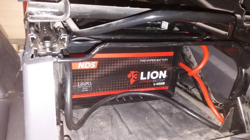

Inserito il 14/12/2021 alle: 14:25:11
In risposta al messaggio di fabriroma69 del 14/12/2021 alle 13:36:46
Ho letto i vari post e vi ringrazio per il vostro contributo, per riassumere Il Cavo dall' alternatore va alla batteria e da lì va al nostro DC DC (quale DC DC mi consigliate ?) Dal DC DC va alla litio sezione 50 mm ? Dal
regolatore pannello solare va direttamente  alla batteria litio ? Che sezione di fili ? Per dare corrente alla centralina  il cavo dalla litio va diretto o serve un accessorio tra i due ?(ho letto che conviene mettere un regolatore , è corretto ?)  Eventuale sezione dei fili ?  Quando lo allaccio alla corrente del campeggio come andremo a ricaricare la batteria ? Ho visto che sul sito propongono una batteria al litio da 100 a , con bms ma dispiace che da come ho letto non si possono aggiungere altre batterie successivamente. Prezzo sulle 600, euro. Grazie a tutti per le risposte
20201114_144124.jpg cavi che vanno alla batteria
