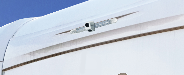

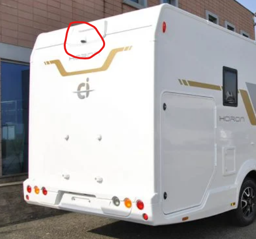

Buonasera, vorrei affiancare alla retrocamera di serie che inquadra molto vicino con una con grandangolo che inquadri più lontano  sul mio Horon 95xt come quello in foto,
Qualcuno conosce il percorso dei cavi di quella esistente?

Buongiorno,
purtroppo normalmente nei camper non vengono messi dei corrugati come negli impianti civili, di solito annegano i cavi nella schiuma isolante delle pareti o tetto.
Solo tu potrai smentirmi analizzando il tuo impianto del camper.
Immagino che in coda hai dei pensili sul letto, prova a controllare se vedi qualcosa dentro.

Buongiorno, purtroppo normalmente nei camper non vengono messi dei corrugati come negli impianti civili, di solito annegano i cavi nella schiuma isolante delle pareti o tetto. Solo tu potrai smentirmi analizzando il tuo impianto del camper. Immagino che in coda hai dei pensili sul letto, prova a controllare se vedi qualcosa dentro.
Grazie per la risposta, si guarderò dietro i pensili
