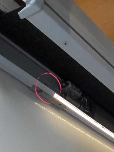

Premesso che ogni camper è una storia diversa, ti dirò come e dove ho forato io:
dove cerchiato in rosso ho fatto il goro per far passare i fili della stripled, ovvero ho bucato il cassettone del tendalino e la parete del camper, ho potuto forare con tranquillità per il tendalino è interamente siliconato nella parte superiore, quindi da li l'acqua non entrerà mai.
Per bucare ho interposto un pezzo di legno di faggio di spessore giusto tra tendalino e parete del camper in modo che l'uscita della punta non lasciasse ribave e ld il foro non venisse irregolare, stessa cosa per la parete del camper...
Ho poi infilato un pezzo di plastica che fungesse da passacavo a protezione dei fili che con l'alluminio del tendalino e della parete potrebbero tagliarsi.
Ciaowink
