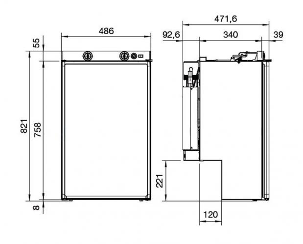

Salve a tutti, ho un frigorifero Dometic RM5330 posizionato sul passaruota.
Purtroppo essendo sul passaruota fu installato proprio lui, essendo meno profondo nella parte bassa. Ora, ad oggi non sono riuscito a trovare un frigorifero con misure del Dometic perché tutti hanno il compressore montato li in basso, giusto dietro al frigorifero...
In pratica hanno la forma del mio, ma in esterno c'è montato il compressore.
A qualcuno é già capitato di vedere o assistere alla sostituzione del suddetto frigo, così da suggerire il modello che si può inserire?

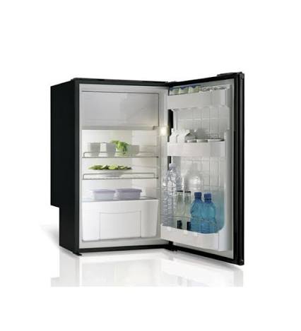

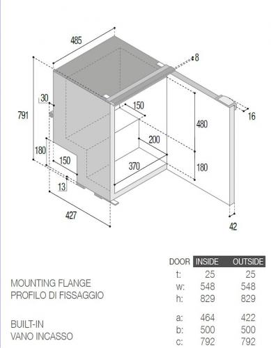

Se li guardi bene, noterai che hanno il compressore montato li sotto proprio fuori dalla sagoma principale. Su quello di Amazon basta scorrere le foto e trovi le dimensioni su grafico dove "spunta" anche il compressore.
Sul vitrifrigo ho trovato solo dei video su YouTube dove si vede la parte posteriore. E, anche su questo, c'è il compressore installato esternamente proprio lì sotto...

Se li guardi bene, noterai che hanno il compressore montato li sotto proprio fuori dalla sagoma principale. Su quello di Amazon basta scorrere le foto e trovi le dimensioni su grafico dove spunta anche il compressore.  Sul
Per cui sono entrambi 2 frigoriferi con compressore in basso totalmente aperto.

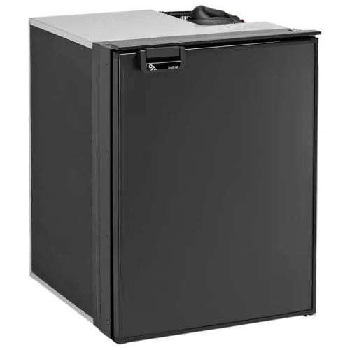

Probabilmente potresti mettere qualcosa come un Dometic CRX80, ha un'altezza di 64 cm, bisogna vedere innanzitutto dal passaruota al "soffitto" del vano lo spazio che hai, per la profondità sono soli 5 cm in più e non penso avrai problemi perché ora un certo spazio vuoto ben oltre i 5 cm dietro il frigo l'avrai sicuramente.
Altrimenti anche un'ottimo IndelB CR85 con altezza 63 cm potrebbe fare al caso tuo ma, vale lo stesso discorso di prima, solo con misure alla mano possiamo trovare qualcosa di adeguato che possa soddisfare le tue/vostre esigenze.

Il foro esatto della cucina, avendo già smontato il frigorifero, é 82x48,5. I primi 20 cm in basso sono profondi 31cm, mentre sopra ho profondità di 53cm regolari sul resto dell'altezza del vano

Sto valutando seriamente l'utilizzo del indel b gr85. Sembra avere capacità pari all'attuale in minor spazio, quindi non perderei nulla e potrei avere un vano di stivaggio sotto in piu
