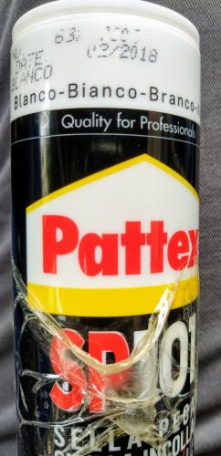

Buongiorno,
gg fa ho dovuto gettare una cartuccia di Pattex SP101 perchè lo stantuffo della pistola non riusciva a fare avanzare il pistone della cartuccia, praticamente il sigillante era indurito e in particolare ad essere duro era lo strato adiacente al pistone. Infatti infilando un lungo cacciavite nel beccuccio ho notato che i primi centimetri di sigillante erano fluidi, verso il pistone si sentiva una massa dura. Pazienza, buttata la cartuccia. Dopotutto l'avevo acquistata a primavera 2018.
Ho ricomprato lo stesso prodotto e leggo una data impressa
Qualcuno sa a cosa si riferisce?
Carlo

Ciao! Quella data impressa è proprio la data  di scadenza! Ho comprato un paio di settimane fa una cartuccia e la data impressa è successiva, mi pare 12/ 2019...  A casa ne ho una acquistata e parzialmente utilizzata un anno fa e che tra l'altro ho anche riutilizzato in paio di mesi fa (un po più duro a farla uscire, ma fattibile) e la data impressa è 02/2019.

Ciao e grazie per la risposta. Appurato che è la data di scadenza, restituirò la cartuccia. Ho già acquistato una nuova cartuccia con scadenza febbraio 2020. Al ferramenta mi hanno dato il PATTEX SP101 INSTANT TACK 280ML dicendomi che è la nuova versione del PATTEX SP101 280ML. Sarà vero?

direi che non si tratta di scadenza perchè anche dopo l'anno senza aprirla il prodotto all'interno della cartuccia non polimerizza ne indurisce , per il sottoscritto si tratta di una cartuccia fallata che ha lasciata passare un filino di aria nella parete sottostante tra stantuffo e cartuccia facendo polemizzare e indurire la parte inferiore , utilizzare una cartuccia che è stata correttamente riscaldata agevola l'estrusione anche in questa stagione

potrebbe essere come dici te. Una cartuccia nata male. La data è certamente quella di scadenza, infatti c'è scritto  expiry date (data di scadenza)...

si certo la data è quella di scadenza ma non c'entra con il prodotto indurito nella cartuccia ancora sigillata anche se scaduto da 16 mesi , se potevi utilizzarlo dopo averlo steso magari che ci metteva piu tempo nella reazione e più è vecchio meno reagisce ma se la cartuccia rimane sigillata il prodotto senza prendere aria non indurisce neanche dopo 2-3 anni dalla scadenza
