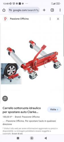

Nei concessionari d'auto, dove incastrano i mezzi in esposizione in poco spazio, ho visto spesso carrelli tipo
questi
, sarebbe da vedere se ne trovi (o riesci a fartene costruire) di simili che reggano il peso del camper.

gli unici, per fare meno fatica, sono questi
https://www.amazon.it/idraulici...
sono fatti apposta per sollevare e spostare

Con il sistema che vuoi fare tu, dopo la prima volta dai fuoco al camper gli unici, per fare meno fatica, sono questi asc_df_B076B9X82C/?tag=googshopit-21&linkCode=df0&hvadid=279815707322&hvpos=&hvnetw=g&hvrand=6517923986796142819&hvpone=&hvptwo=&hvqmt=&hvdev=m&hvdvcmdl=&hvlocint=&hvlocphy=9053433&hvtargid=pla-429161487081&psc=1&mcid=6ec9a1a5a6b83af2a1917d45c4f8043a
Il sistema è buono
ma la portata e misera 680kg. cad.
il posteriore del camper "forse"
pesa molto di più>:

Inserito il 27/11/2023 alle: 12:46:02
In risposta al messaggio di impiegatodelvolante del 27/11/2023 alle 12:24:31
il solo concetto è già meglio, ma lui ha due problemi con questi oggetti:
- il porfido
- la portata
Un mezzo sul posteriore, ammesso sia nei 35q sarà almeno 2300kg che su ogni ruota sono 1150kg... bene che vada...

Inserito il 27/11/2023 alle: 13:01:42
Sinceramente non ho guardato la portata
sono i primi che ho visualizzato
Per il porfido, ti assicuro che quelli che ha postato l'autore, vanno peggio di quelli che ho postato io
Non so con un camper, ma quelli da.me postati vengono utilizzati da tutti i carroattrezzi a Milano, dove tra San pietrini, porfido e rotaie del tram , non hanno problemi

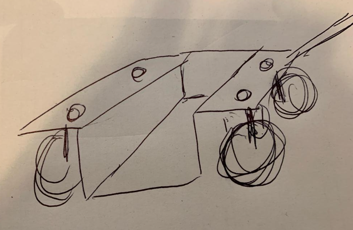

Comunque, mi ripeto, io mi farei farei qualcosa tipo quello che ho trovato io, di acciaio spesso, con le ruote più grosse e resistenti, con la base vicino a terra così che ci si possa salire facilmente, magari con un invito temporaneo, ma con le sponde e magari con qualcosa che esce che faccia da maniglia.
Con quelle che dice lui.la probabilità che le ruote rimangano su sono pochissime.
Trovarne uno che alzi l camper senza avere un meccanismo idraulico lo vedo difficile uguale.
Insomma, qualcosa del tipo (perdonatemi l'aspetto artistico).

Inserito il 27/11/2023 alle: 13:50:56
Questi sono i migliori e poi sicuri, li utilizziamo in officina, per asfalto e piastrelle nessun problemaScreenshot_2023-11-27-13-48-54-172_com_android_chrome.jpg
