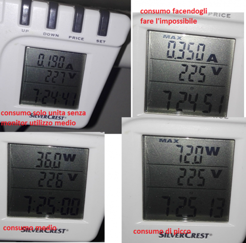

anche se fosse cosi', 80 watt per 8 ore fanno 640 watt quindi circa 54 ampere da prelevare dalla batteria servizi, solo per il pc. Piu' naturalmente i consumi del camper. Anche con due batterie e pannelli solari la vedo dura. Poiche' usi il computer per lavoro, penso che non puoi rischiare di restare senza energia e quindi credo proprio che nel tuo caso un generatore, a motore o chimico, sia indispensabile.
ho fatto un test di utilizzo tipico giornaliero
questi valori sono senza monitor che consuma 30W ma ora non trovo dove ho messo le foto laugh

In risposta al messaggio di pinux76 del 31/08/2018 alle 19:12:31
ho fatto un test di utilizzo tipico giornaliero questi valori sono senza monitor che consuma 30W ma ora non trovo dove ho messo le foto  diciamo che mia idea ideal iniziale era parto venerdi mi porto x week dove mi
piace lago/alta montagna/ecc se posto  merita rimango li fino a visitarlo cosi dopolavoro scendo dal camper e sono gia li ma prendere accendere andare a passare notte su colonnine x ricaricare mi dispiacerebbe assai so che pretendo!  ma con voi affronto vari punti di vista sperando in una soluzione
Ciao pinux76.
Scusa la curiosita', ma che pc fisso hai (processore, scheda video)?.
36 watt di consumo medio, mi sembrano veramente pochi.surprise

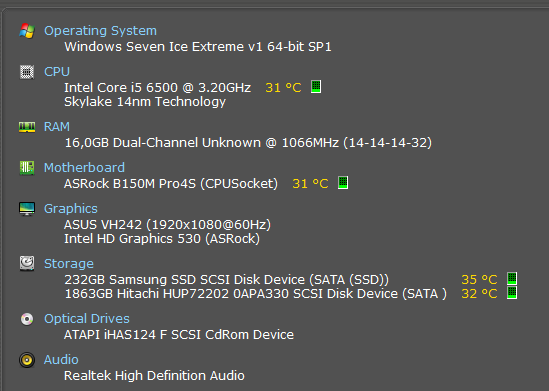

Inserito il 31/08/2018 alle: 20:21:07
In risposta al messaggio di salvatore del 31/08/2018 alle 19:51:52
Ciao pinux76. Scusa la curiosita', ma che pc fisso hai (processore, scheda video)?. 36 watt di consumo medio, mi sembrano veramente pochi. Le possibili soluzioni le hai gia' individuate: 1) efoy (quello grande e forse neanche
basta, 105 watt di potenza pero' massima): costo dell' apparecchio e del combustibile (visto l' uso continuo) elevato, combustibile infiammabile, relativamente leggero. 2) generatore tipo gasperini: costo comunque elevato, installazione complessa, peso non trascurabile, alimentazione a gas. 3) generatore tradizionale: costo del apparecchio e del carburante relativamente contenuto, potenza elevata, gas di scarico e rumore, che potrebbero crearti problemi con eventuali vicini.

Inserito il 31/08/2018 alle: 20:38:56
In risposta al messaggio di pinux76 del 31/08/2018 alle 20:21:07
ciao Salvatore  ecco specifiche mio pc oppurtunamente configurato
Scusa se mi intrometto, che alimentatore hai messo?
Per rendere efficiente il pc, quindi consumare meno, bisogna mettere un alimentatore 80 plus gold o platinum. A colpo d'occhio un alimentatore da 300W è più che sufficiente però da 300W non penso ci siano certificati gold o platinum.
Io vedo con il fisso di mio figlio con HW ben più prestante (alimentatore da 760W platinum) e monitor da 27'' (modalità standard) in navigazione web e poco altro sta tra i 100 e 120W
