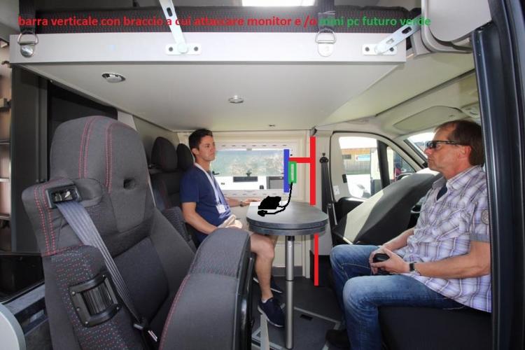

Inserito il 04/09/2018 alle: 11:03:07
questa è una prima idea di posizionamento
cosi da non dover stravolgere qualsiasi camper decidessi di prendere
devo ancora pensare come posizionare cavi alimentazione ecc x non spezzare tutto quando sposto pc dalla tavola.avrei pensato anche che quando non lo uso potrei farlo scorrere verso il basso lungo la barra verticale rossa e ruotarlo sotto tavolo verso la parete cosi se si siede qcuno al posto di guida non lo prende a calci e non perde troppo spazio x le gambe
