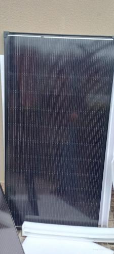

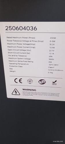

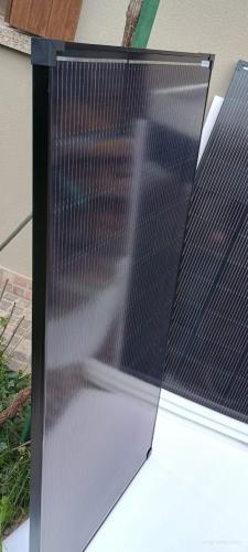

Ciao, forse a qualcuno può interessare!
Ho acquistato su Amazon un kit di 2 pannelli solari di marca Rvpozwer full black (a mio parere di buona qualità) per 77€.
Sono arrivati oggi, confezione ottima, protezioni in plastica su tutti i lati.
Prezzo veramente eccezionale!
WhatsApp%20Image%202026-03-04%20at%2018_54_27%20(1).jpegWhatsApp%20Image%202026-03-04%20at%2018_54_27.jpegWhatsApp%20Image%202026-03-04%20at%2018_54_29.jpegWhatsApp%20Image%202026-03-04%20at%2018_54_26.jpeg

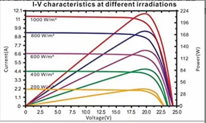

Solo per segnalare che con gli Epever Tracer non esiste la minima preoccupazione se si mettono pannelli "12V"  in parallelo. Parlo di pannelli correnti, non i fondi di magazzino di qualche brand wink che tra l'acquisizione di un modello a catalogo e la vendita al malcapitato (via conce!) fa passare 10 anni. Avevo un CBE 120 W in passato, so di cosa parlo.
I pannelli 200 W correnti (ma anche prima .. i miei 140 W sono di 8 anni fa) hanno caratteristiche  I(V) simili:
cioè danno tranquillamente 19-20 V anche alle basse luci (in genere con meno luce si ha una buona V con ovviamente meno corrente).
Epever si mette in pratica a funzionare con Vfv= Vbs + 2 V, in effetti non si nota alcun gap la mattina (idem la sera, ammesso che serva .. se la BS è già piena da metà giornata) e questo anche con le LFP che hanno V di circa 1-1.5 V  più alta delle AGM.
Leggo che Victron richieda tensioni un po' più alte (Vfv > Vbs + 5V mi pare)  quindi che possa perdere qualche decina di  minuti ad avviarsi il mattino.  Credo comunque, anche avendo fatto più volte delle "integrazioni discrete" a intervalli di 15' quando non  c'erano i regolatori MPPT a dare la resa giornaliera in Ah già integrata, che i primi tempi del mattino date le correnti ancora molto basse nella resa giornaliera in Ah contino poco.
Conta invece di più sfruttare al meglio i pannelli durante il resto della giornata e in particolare quando le correnti sono vicine ai loro valori massimi.
A tale fine preferisco il parallelo, perché se si cerca l'ombra di qualche pianta o se si parcheggia presso una casa, e ci si trova un pannello al sole e uno un po' in ombra, ritengo che dia un certo vantaggio sulla serie. Anche parecchi test fatti al proposito anni fa me lo confermarono.

Solo per segnalare che con gli Epever Tracer non esiste la minima preoccupazione se si mettono pannelli 12V  in parallelo. Parlo di pannelli correnti, non i fondi di magazzino di qualche brand  che tra l'acquisizione di
un modello a catalogo e la vendita al malcapitato (via conce!) fa passare 10 anni. Avevo un CBE 120 W in passato, so di cosa parlo. I pannelli 200 W correnti (ma anche prima .. i miei 140 W sono di 8 anni fa) hanno caratteristiche  I(V) simili: cioè danno tranquillamente 19-20 V anche alle basse luci (in genere con meno luce si ha una buona V con ovviamente meno corrente). Epever si mette in pratica a funzionare con Vfv= Vbs + 2 V, in effetti non si nota alcun gap la mattina (idem la sera, ammesso che serva .. se la BS è già piena da metà giornata) e questo anche con le LFP che hanno V di circa 1-1.5 V  più alta delle AGM. Leggo che Victron richieda tensioni un po' più alte (Vfv > Vbs + 5V mi pare)  quindi che possa perdere qualche decina di  minuti ad avviarsi il mattino.  Credo comunque, anche avendo fatto più volte delle integrazioni discrete a intervalli di 15' quando non  c'erano i regolatori MPPT a dare la resa giornaliera in Ah già integrata, che i primi tempi del mattino date le correnti ancora molto basse nella resa giornaliera in Ah contino poco. Conta invece di più sfruttare al meglio i pannelli durante il resto della giornata e in particolare quando le correnti sono vicine ai loro valori massimi. A tale fine preferisco il parallelo, perché se si cerca l'ombra di qualche pianta o se si parcheggia presso una casa, e ci si trova un pannello al sole e uno un po' in ombra, ritengo che dia un certo vantaggio sulla serie. Anche parecchi test fatti al proposito anni fa me lo confermarono. Comunque direi anche  con le potenze / prezzi odierni siano pippe mentali: si mette più potenza e arrivederci. (Quando avevo 55+55 W, PWM + una BS da 85 Ah e stavamo fermi 10 giorni in libera, con frigo a compressore e 40⁰ esterni, era un problema più sentito )
Condivido in toto... Infatti qualche anno fa proprio perché feci presente tale nota tecnica consigliavo epever o mppt diversi da Victon per quel motivo.
Aggiungo che un mppt ha una maggior efficacia di conversione quando il delta tra tensione pannello e batteria è il più basso possibile (tralasciando perdite cavi).
