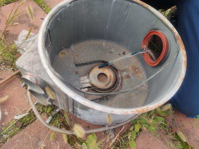

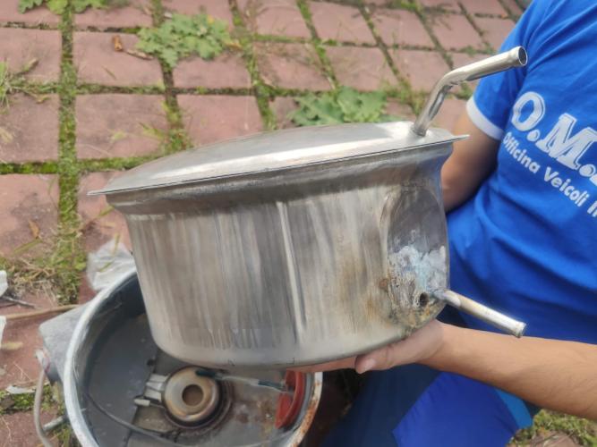

Salve a tutti, mio fratello ha nel camper un boiler B10 prima serie, dovrebbe essere del 1990 che funzionerebbe pure ma ha delle crepe all'uscita dei tubi dell'acqua. Malgrado 2 tentativi di farlo saldare, una volta scaldato alcune volte torna a perdere.
Voleva sostituire la pentola ma non si trova più di quella serie.
La sua versione ha un tubo che esce dal foro ovale della carcassa esterna mentre l'altro esce da sopra, la parte diciamo che rimane fuori della carcassa.
Quelli nuovi hanno i 2 tubi vicini ed entrambi escono dal foro ovale sulla carcassa.
Qualcuno sa se le pentole attuali sono montabili sulla carcassa vecchia. Dalle foto direi di si ma non vorrei che per qualche differenza di misura poi non si accoppino bene.
Grazie dell'attenzione.

E' rotta in 2 punti, da quanto ho letto le canne non sono inox mentre la pentola si. L'ho portata da un fabbro che lavora l'inox, più di cosi non saprei cosa fare. Poi sicuramente dopo 2 tentativi penso che rimetterci ancora mano sia complicato.
Ora pubblico le foto delle 2 versioni.

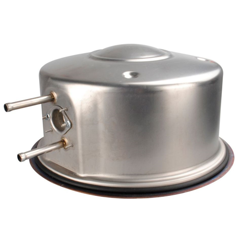

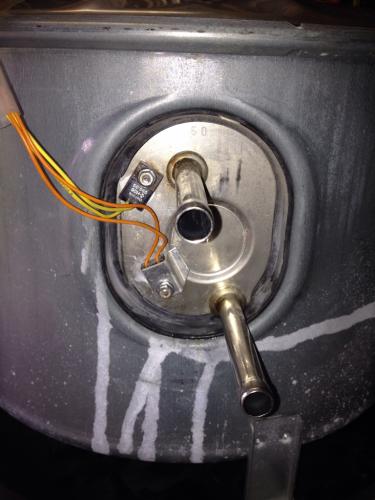

Ecco alcune foto
Questa sopra è quella attualmente in vendita, chiamata seconda e terza serie.
Quella sopra di mio fratello, come vedete un tubo è posizionato sopra, non esce dal foro ovale.
Che però mi sembra lo stesso delle carcasse attuali.
