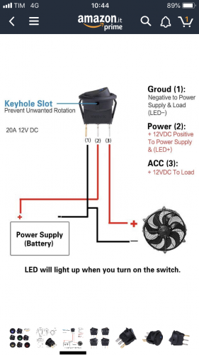

Inserito il 19/03/2019 alle: 10:46:23
In risposta al messaggio di dodoisa del 19/03/2019 alle 08:59:50
ciao a tutti...per gli impulsi della pompa del gasolio,io con due ruba corrente mi sembra si chiamano cosi,ho collegato un led 12 volt in parallelo con  l'alimentazione della pompa e l'ho portato in cabina.
Funzionerà anche con questo ? Utilizzo solo il led

Inserito il 19/03/2019 alle: 12:24:00
In risposta al messaggio di flavius67 del 19/03/2019 alle 09:54:25
Soluzione geniale bisogna solo capire quale sia il positivo
il termo top c, se non ricordo male, il colore dei fili che vanno alla pompa sono un marrone e un gialloverde, quest'ultimo è il negativo. comunque se inverti la polarita non succede nulla alla pompa, il led non si accende

Inserito il 19/03/2019 alle: 20:21:29
In risposta al messaggio di dodoisa del 19/03/2019 alle 12:24:00
Grazie del suggerimento , Oggi nel cablaggio in scatola mi sono portato un cavo bipolare per questo led in cellula

Inserito il 20/03/2019 alle: 19:48:32
I mie fili sono grigio e nero , comunque ho collegato un interruttore con led in parallelo
