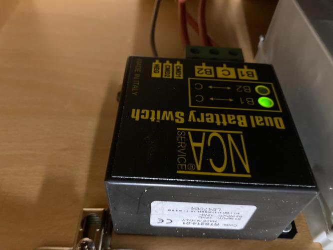

Buonasera A tutti, sicuramente le vostre ipotesi erano corrette - causa guasto colonnina del campeggio - con stufa accesa, luci …. Dopo poco sentivo il tac del dual switch e conseguente spegnersi accendersi delle luci…. Il problema è sulle batterie o almeno su una. Domani, una operazione nelle mie corde, proverò a scollegare colonnina e misura tensione batterie singolarmente preventivamente scollegate per verificare se tensione strane.
allego foto dual switch.

Buonasera, ma se collegassi B1 + C + B2 diventerebbe parallelo diretto ? Ma il cavo neg ?
Ma se una batteria fosse veramente guasta rovinerebbe anche l'altra?

Batterie misurate scollegate tensione ok. Sicuramente è il famigerato dual switch battere che fa casino….

Buonasera a Tutti, verificato batterie come suggerito 1 alla volta scollegando altra … tutto ok.
Ricercando sul forum trovato suggerimento semplice per eliminare il mio problema, collegare
con spezzone di cavo idoneo il morsetto B1 al B2 switch, così avrò le batterie in parallelo diretto.
Semplice ed economico.

rientrato alla "base" ho seguito il consiglio di conferire il mio Dual Switch Battery nel cassonetto del RAEE...
Collegato i cavi B1 + C + B2 con un capicorda e isolato il cavo grigio Neg. (batteire in parallelo)
Acquistate nr.2 batterie AGM nuove.

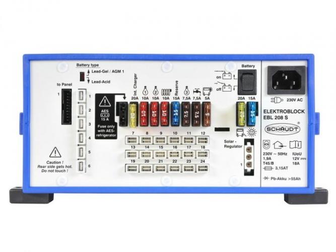

Durante il lavori mi sono accorto che ho sempre avuto il selettore su "batterie Gel" ma ho sempre montato batterie AGM.
Portato selettore su carica Baterie Acido. (come consigliato sul forum)
Il mio caricabattrie e un EBL 208 SE e ha la selezione LEAD GEL / LEAD ACID
Guardano alcune foto on line noto che sul modello EBL 208S presenta selezione Load GEL  +  AGM 1 /  LOAD ACID
Ma le batterie AGM sono acido ? Sbaglio?
