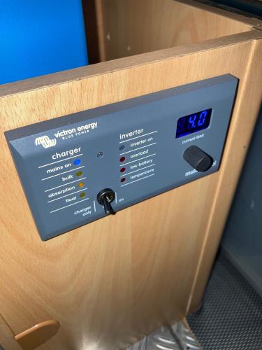

Buongiorno a Tutti,
dopo aver sostituito batterie e collegato impianto con parallelo diretto (problema vacanze invernali), ho deciso di "regalare" al mio camper un upgrade dell'impianto elettrico esistente. Obbiettivo personale, autonomia in libera e facilità di utilizzo.
Premetto che non ho fatto nella personalmente ma fatto eseguire il tutto da professionista.
montato pannello solare Victron
regolatore di carica + bluethoot
Inverter Victron Multiplus 800va
pannello controllo victron gx200
Dopo lunga attesa di tutti i prodotti e della disponibilità professionista ho putoto provare impainto e per le mie esigenze mi sembra ottimo nella sua semplicità di utilizzo e funzionalità.
Alimento tutte le prese 230v del camper "originali" con inverter, se vado in campeggio prelevo da colonnia 230v e nel caso integro deficit con inverter -limitando prelievo su "manettino" gx200 e non far saltare la colonnina, sfrutto inverter multi plus come caricabatteire il tutto mantenedo centralina ordiginale.
Il pannello svolge la sua funzione di carica.
Rivisti tutti i cablaggi con "bilanciamento" parallelo diretto (lunghezze cavi sezione uguali) - spero di aver capito bene...
Sensori temperatura su batteria per sicurezza.
