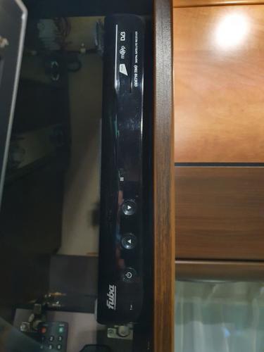

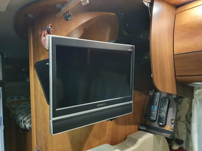

Allora, il mio camper, come da foto di seguito è dotato di una TV e di un decoder satellitare che non permetteranno più di vedere sia la Tv con digitale terrestre e sia con il decoder il digitale satellitare e pertanto seguendo anche i vostri consigli, negli scorsi giorni, ho acquistato una Telesistem Palco 19" con decoder integrato.
impianto esistente
orbene, dove sta l'inghippo dal quale non riesco ad uscire...se utilizzo il vecchio impianto con il satellitare vedo tutti i canali RAI, Mediaset( Rete 4 Canale 5 ed Italia 1), la 7, Tv 8 , etc...e quindo tutto OK

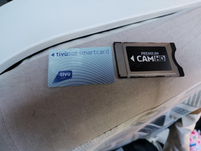

al contrario, se inserisco la scheda TV SAT che ho in dotazione da anni nella CAM della nuova TV Telesistem, nonostante che mi trovi oltre 1.000 canali, per l'esattezza ne ha trovati 1830, vedo solo la RAI 1 2 e 3 sul 243, 244 245 e NON vedo ne i Mediaset e nessun altro canale (la 7, la 8 etc) ma vedo un infinità di canali franceci, inglesi, tedeschi e arabi...
cosa è successo ? e cosa devo fare per vedere i normali canali che vedo con l'impianto vecchio attuale ?

la tua cam hd e tessera anche se blu non hd non dovrebbero crearti problemi ,io con la stessa configurazione vedo tutti i canali di tivu sat in hd sul  satellite ,tu vedi tutti i canali tivu sat con il vecchio sistema perchè sul satellite ancora li trasmettono anche in sd ma a breve saranno solo in hd e quindi non li vedrai più con quel vecchio decoder fuba.
la tessera quando la inserisci nel verso spero giusto  nella telesystem te la legge ?
sul satellite ancora li trasmettono anche in sd ma a breve saranno solo in hd e quindi non li vedrai più con quel vecchio decoder fuba. la tessera quando la inserisci nel verso spero giusto  nella telesystem te la legge ?  la tua nuova tv telesystem palco ha il piedistallo come nell'immgine che hai postato o lo ha come questo modello venduto su ebay ? TV 22 Pollici LED Televisore Telesystem Full HD DVB T2 HDMI PALCO22LED09 (ebay.it) te lo chiedo perchè la telesystem ha fatto un bel casotto nel fabbricare le sue tv ,perchè aveva lanciato come primo modello idoneo ai nuovi standard di trasmissione già nel 2017 dvb t2 h265 hvec  ma era 8 bit  ,poi consapevole dell'errore ha dovuto farne un nuovo modello ma a 10 bit ,il tuo telesystem se ha il piedistallo come quello nell'immagine che hai postato è a 8 bit e non compatibile con le nuove trasmissioni sia sul digitale terrestre che sul satellite in hd  perchè il nuovo segnale di trasmissione sarà tutto a 10 bit ,poi tra l'altro la prima versione sul satellite alla sintonizzazione i canali li metteva tutti alla rifusa sparsi assieme agli altri ,mentre sulla seconda versione alla sintonizzazione i canali italiani su tivu sat vengono memorizzati tutti in ordine rai 1 rai 2 ecc.. per fare la prova del nove se la tua tv sia a 10 bit sul digitale terrestre i  canali 100 e 200 dovresti vedere una schermata con la scritta test hvec main 10   se non la vedi significa che ti hanno rifilato il vecchio modello !
la mia TV ha il piedistallo come quello in foto e l'ho comprata 15 giorni fa da Euronics a Grosseto e voglio davvero sperare che non sia un vecchio modello anche perché per legge era chiaro che dal 1 gennaio 2017 (e 15 giorni fa eravamo a gennaio 2021 !) dovevano essere vendute solo TV di ultima generazione....purtroppo,  non abitando a Grosseto (ero di passaggio e mi sono fermato al centro commerciale) dovrei fare oltre 100 km ..

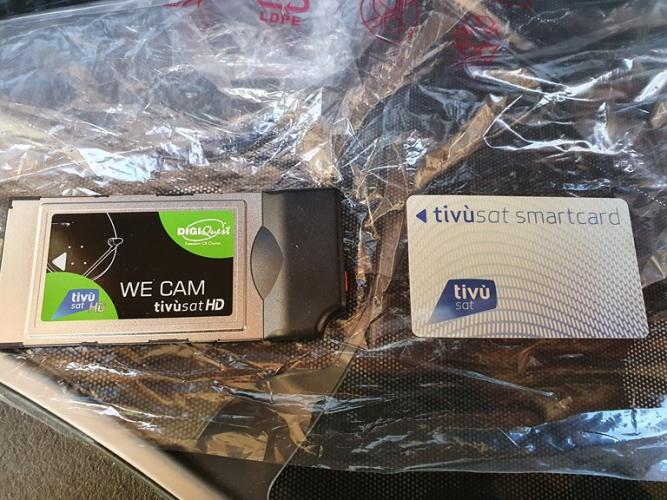

3) se hai acquistato una CAM da inserire nel Telesystem noto subito che stai usando la scheda Tivùsat di colore blu. Ecco, questa non va più bene, non viene semplicemente letta. I furbacchioni dei peoduttori, hanno fatto in maniera che ad ogni decoder che acquisti, di fatto devi utilizzare la scheda in dotazione con esso. I nuovi decoder/CAM si riconoscono perchè utilizzano la scheda Oro o una scheda di color verdolino/turchese.  Queste ultime vengono addiruttura date in abbinamento solo a deteminati modelli e se la inserisci in uno diverso (già provato) non vanno.

Ricapitolando, ti devi procurare la scheda giusta per quella CAM che dovrebbe già essere HD (almeno così vedo in foto) ed una volta che hai risolto questo problema ti devi fare il segno della croce che la marca DIGIQUEST della tua CAM vada daccordo col Telesystem

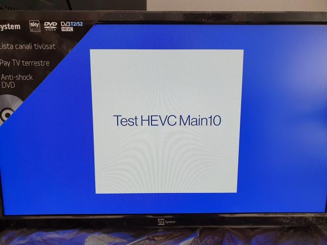

Dalle scritte sullo scatola la tv è menzionata già HEVC a 10 bit, del resto puoi fare sempre iltest suggerito cioè,

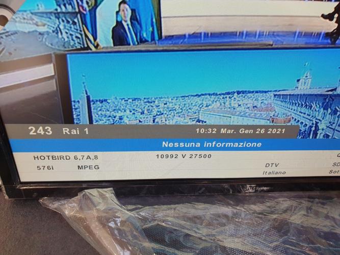

verificare sui canali 100 e 200 del digitale terrestre dovresti visualizzare una schermata così:

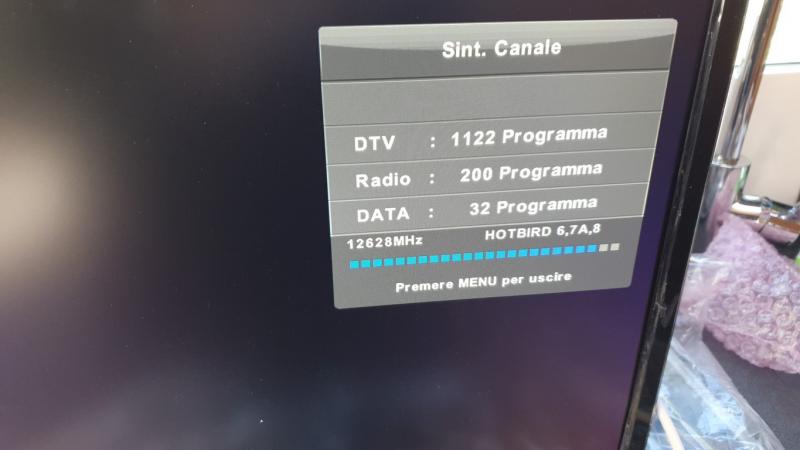

Devi innanzitutto assicurarti di aver agganciato il satellite corretto.
Poi, devi controllare bene le impostazioni satellitari sul tv,
Satellite = Hotbird 13°E
tipo di LNB = Universale o SCR in base al tuo impianto.
Alimentazione LNB = Acceso oppure ON.
Poi ancora se puoi fare una scansione manuale dei canali
oppure fare un test manuale della frequenza = 11432 V               symbol rate = SR 29900         =.   FEC 3/4
Dovresti visualizzare i canali Mediaset classici.

Inoltre senza cam e senza scheda tvsat,
fai anche un test sulla frequenza =  11919  V.      SR.   29900.        FEC5/6
Qui ci sono canale 5, Italia 1 e rete 4 ancora in definizione standard   SD
Ciro.

La cam che hai (è certificata TivùSat) e la smart card sono perfette per TvSat a meno che una delle 2 non sia difettosa.

Circa la tua scheda vecchia e la cam HD concordo con Szopen, vanno bene.
Prova a fare la ricerca manuale per le 2 frequenze che ti hanno detto.
Molto strano che nel tv non fosse gia settata la ricerca sulla 11919 che è piuttosto datata.

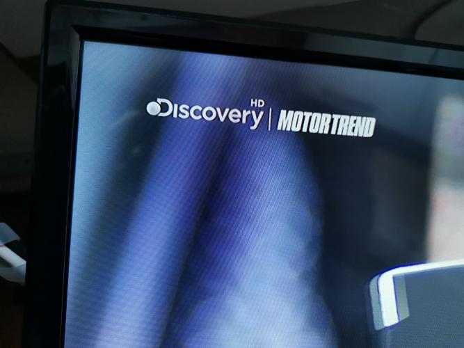

se la scheda TV SAT la inserisco in una CAM premium che ho in dotazione del tv di casa non vedo proprio niente (non trova nemmeno 1 canale) per questo ho comprato una nuova CAM non Telesistem anche perché avevo letto su COL che andavano bene tutte angry...ora invece viene scritto che ci voleva la CAM Telesistem...cryingcrying

ecco la schermata che mi è venuta sul canale 100 e/o 200 e quindi conferma che la TV è OK per il futuro, il problema a questo punto sta nella CAM comprata una settimana fa su Amazon (visto che come scritto con la CAM premium non vedevo niente) perché sulla scheda TV SAT penso di no', visto che sul camper avendo 2 TV e 2 decoder (vecchio medello) funzionano tutte e 2 e messe nella nuova CAM e nel TV Telesistem il risultato è il solito....1830 canali senza vedere i canali Mediaset e i RAI sparsi in qua' e la' e mi sembrerebbe strano che 2 schede TV SAT siano difettose contemporaneamente..
A me era sorto il dubbio che essendo la CAM HD e le schede TV SAT non HD il problema fosse lì...ma voi dite di no' ed il mistero si infittisce crying

Bene, quando sarai al camper, come ti ho detto, verifica per prima cosa il corretto aggancio di Hotbird 13°E
poi, prova a fare un rese del tv alle impostazioni di fabbrica dopodiché imposta con calma la sezione satellite sul tv.
Quando procedi alla scansione dei canali con cam e scheda inserita, assicurati di scegliere la scansione reimpostata tivùsat.
Tienici informati, oggi ho abbastanza tempo per seguirti.
Ciro.

Ciao Massimo, le smart card proprietarie, memorizzano le frequenze contenenti le liste dei canali dettate dal produttore o dall'emittente, in questo caso tivùsat.
Può darsi che essendo ancora una frequenza, che trasmette programmi in SD, in questo caso la 11919 V,
in fase di aggiornamento non venga inclusa nella liste delle frequenze Tivùsat.
Per ovviare a ciò, bisogna fare una scansione impostando manualmente la frequenza desiderata,
su certi decoder oltre ai dati di base, SAT, frequenza, SR, FEC,
è possibile scegliere anche i Pid Audio e Video in base alle proprie necessità.

se la scheda TV SAT la inserisco in una CAM premium che ho in dotazione del tv di casa non vedo proprio niente (non trova nemmeno 1 canale) per questo ho comprato una nuova CAM non Telesistem anche perché avevo letto su COL che andavano bene tutte ...ora invece viene scritto che ci voleva la CAM Telesistem... Massimo
Sono in camper in questo momento
