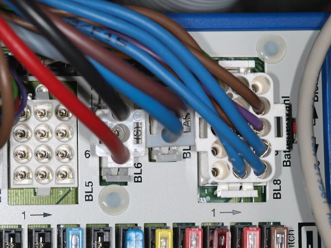

I cavi dei pannelli solari e quindi il regolatore di tensione conviene mandarli direttamente alla batteria di servizio o è meglio far passare il tutto per la centralina Schaudt (EBL 30 nella fattispecie) con il cavo che vedete in foto? In quest'ultimo caso, sono comandati dalla centralina stessa?  Quando la centralina è spenta, i pannelli solari caricano comunque la batteria?
A che serve lo spinottino nero più piccolo?
Grazie...

Premesso che ogni panello solare deve avere il suo bravo regolatore che gestisce la carica della batteria prima di decidere se utilizzare quello predisposto oppure uno aggiunto esterno bisognerebbe sapere le caratteristiche dei due per fare la scelta migliore. Riguardo al secondo quesito se collegi il predisposto anche quando stacchi la corrente nella parte coinvolta c'è sempre quella fornita dal pannello come nei regolatori esterni che funzionano con essa quindi se c'è tensione dal pannello c'è pure ricarica. Personalmente odio le cose tuttofare perche quando si guasta qualcosa non funziona più niente preferisco moduli separati ogni uno con un suo compito specifico cosi in caso di problemi vado a colpo sicuro.
Mi pare di capire che quindi faresti a meno di andare a "scomodare" la Schaudt... e da profano avevo pensato la stessa cosa.
Ovviamente il regolatore di tensione, è a prescindere, nelle previsioni d'acquisto. Dovrà gestire un pannello da 190 watt o due da 120 watt.
 A questo punto però la domanda sorge spontanea. Almeno nelle intenzioni, quale sarebbe la funzione o il presunto vantaggio, di avere i pannelli solari interessando la centralina Shaudt?

il regolatore è un PWM della moove ed è collegato alla Schaudt EBL226 sul connettore di potenza, il connettore piccolo non è utilizzato.

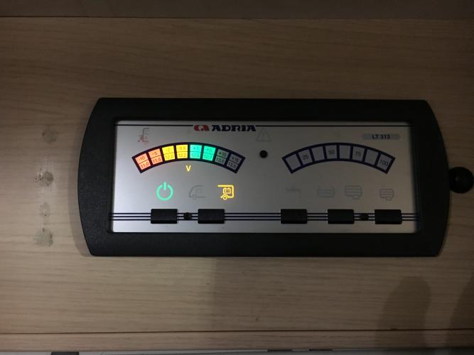

Uno dei motivi per cui voglio aggiornare l'elettronica è proprio perchè dalla mia centralina (foto trovata in rete) non riesco a capire se la corrente indicata è di carica o scarica. La tua come indica il verso del flusso?

Io ho la EBL 29 e un pannello Smoove da 100W e regolatore Smoove e collegato all apposito connettore della Schaudt.
Se non vuoi comperare il cavo Schaudt originale, in ebay a pochi euro trovi il solo connettore a standard Mate N Lok 3 poli . solo il primo che ho trovato, ma sono 10 pezzi. Poi prendi i PIN maschio da fissare sui cavi. Anche qui solo il primo trovato, ma cercando sicuramente trovi a prezzi migliori, io li pagai pochissimo. I Pin ci sono per varie misure di cavo, ma anche se in teoria trovi quelli per cavo da 2,5mm, e non si crimpano bene, poi basta una gocccia di stagno.
Anche a me hanno detto che la Schaudt accetta massimo 15A sull ingresso per pannelli solari, ma io ne ho piu che a sufficenza del pannello da 100W e quindi vado bene così.
Nel connettore (BL6 nella foto) ci sono tre poli, in alto il negativo, in basso +BS e al centro (io non lo ho usato) +BM
La foto è di una EBL-101 del mio camper precedente, ma anche ora è identico.
Io ho un pannello che ha , diciamo, lo zero centrale e a sinistra la scarica e destra la ricarica...B2F7D5D0-9734-43E6-9CC4-58C699497214.jpeg
