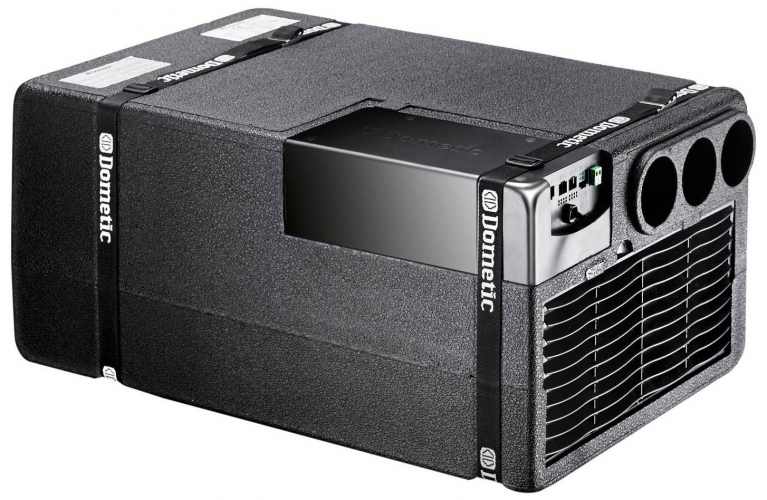

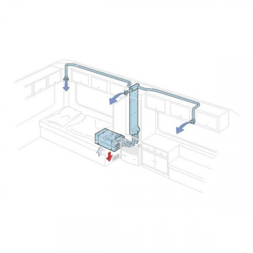

Senza cambiare moglie potresti variare l'ordine montando
un Dometic nella cassapanca o in garage come questo ,
forse anche risparmiando qualche soldino.
https://www.obelink.it/dometic-...
Peso in basso
Migliore resa
Condensa che scarica regolarmente sotto
Nessun filtro che si sporca e si riempie di foglie sul tetto
Nessuna copertura in plastica che si "cuoce" al sole
Botolone o botole non sigillate ed utilizzabili

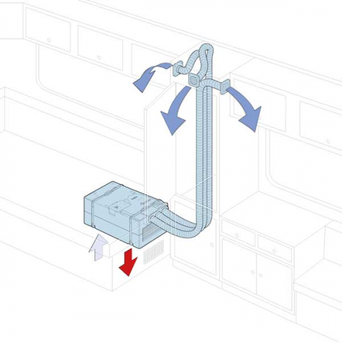

Se montato vicino alla Truma si potrebbero usare i tubi del riscaldamento esistenti
per una distribuzione ottimale.
Poi se si volesse "levare" in inverno , con poco si potrebbe fare
sono poi 4 tubi e un cavo elettrico.
Varie possibilità di installazione,  per poter scegliere querlla possibile :

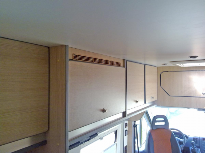

Questa è la foto di Emme48 dove si vede la griglia superiore
per uscita aria fredda dal Frostair 1700 che ha installato nel sul Van Ducato
Modificato da franco49tn il 03/06/2020 alle 11:55:17
