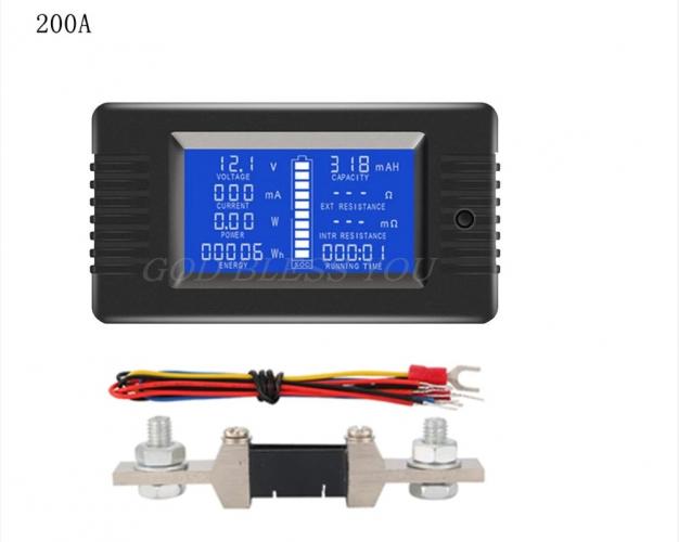

Inserito il 29/09/2020 alle: 16:34:14
Pensavo di installare un circuito tipo l'M48 modificandolo per le tre BS, cercando lo shunt da 150A ho trovato questo che costa 13 euro da 100A e 13.5 da 200A, shunt compreso ed è autoalimentato, non ho capito però se è bidirezionale, è interessante perché oltre a tensione, corrente e potenza istantanea, azzerando il contatore visualizza anche i Wh; dovrei, in questo caso montarne 3 ma il costo totale non arriva a 40 euro.
Questo strumento è utilizzato principalmente per testare tutti i tipi di batteriaDi tensione, corrente di scarica, di alimentazione di scarico, scarico impedenza, resistenza interna, capacità, discarica di energia, il consumo di energia e tempo di esecuzione, e visualizzare i dati di misura tramite lo schermo LCD.
PZ-015: Campo di Misura 300A (uso shunt esterno, può abbinato con 50A, 100A, 200A, 300A quattro tipi di shunt).
Descrizione della funzione
Campo di Misura della tensione: 0-200V. (Quando la tensione di prova è <8V, si prega di utilizzare la modalità di alimentazione di alimentazione indipendente)
Tensione risoluzione Minima: 0.01V.
Tensione di partenza tensione di prova: 0.05V
Tensione precisione di Misura: 1%
Campo di Misura corrente: 0-300A (Tipo: PZ-015) può impostare 50A, 100A, 200A,300A quattro gamma dipende dalla shunt esterno, la fabbrica
Di default è 100A.
Corrente risoluzione Minima: 1mA
Corrente di prova corrente di partenza: 10mA
Precisione di Misura corrente: 1%
Campo di Misura di potenza: 0-60000W
Risoluzione Minima di alimentazione: 0.01W
Potere di partenza prova di potenza: 0.2W
Potenza precisione di Misura: 1%
Impedenza = Tensione/Corrente
Impedenza gamma di Misurazione: 0-1000Ω (Quando oltre la gamma di prova o la corrente è pari a zero, si visualizza "---")
Impedenza risoluzione Minima: 0.1Ω
Impedenza di precisione di Misura: 1%
Resistenza interna = (Piena tensione-Portare tensione di carico)/Portare corrente di carico, quando il portare tensione di carico è più grande rispetto alla
Tensione massima, la resistenza interna è pari a zero.
Campo di Misura di Resistenza interna: 0-999mΩ (formato di Visualizzazione: 999mΩ, quando oltre la gamma di prova o la corrente è pari a zero, si visualizza "---".)
Resistenza interna risoluzione Minima: 1mΩ
Resistenza interna precisione di Misura: 1%
(Nota: Nota: prima di testare la resistenza interna, si dovrebbe preset la piena tensione dipende dal tipo di batteria, dopo che è completamente carica si
Può usare per testare; Se non è completamente carica, È possibile impostare la batteria senza tensione di carico è la piena tensione, poi prova; L' interno
Resistenza non è un valore fisso, il più la batteria scarica, la più grande è la resistenza.)
Discarica di energia
Discarica di energia è di visualizzazione tramite il simbolo della batteria, totalmente 10 griglie, ogni griglia presente il 10% di energia.
Discarica di energia è calcolato tramite la corrente valore di tensione della batteria, prima della prova si dovrebbe preimpostare il pieno di tensione e la tensione di cut-off
Dipende dal tipo di batteria; Ogni tensione di rete = (la più alta tensione-la più bassa tensione) / 10.
Si accumulano consumo di energia
Campo di misura: 0 ~ 9999kWh (Oltre la gamma di prova diventerà zero.)
Risoluzione minima: 1Wh
Precisione di misura: 1%
(Nota: 1Wh = 0.001kWh = 0.001 Kilowatt)
Corsa E Jogging tempo di campo di Misura: 0 ~ 999 ore (senza carico il tempo non si accumula)
Formato di visualizzazione: 0:00:00 ~ 999:59:59 (Oltre la gamma di prova diventerà zero.)
Modalità di lavoro
Questo strumento è dotato di due modalità: modalità di visualizzazione normale e modalità dormiente. In modalità di visualizzazione normale, premere brevemente il tasto per accedere alla
Modalità di dormienza, al fine di ridurre tutto il consumo di potenza della macchina, la retroilluminazione e display LCD si spegne in dormiente
Modalità. In modalità dormiente, premere brevemente il pulsante per passare alla modalità di visualizzazione normale.
Nota: lo strumento di arresto tutte le funzioni di misura in modalità dormiente, quindi, si prega di non passare alla modalità dormiente se normale
La misura è eseguita.
Il consumo di energia
Normale stato di funzionamento: 0.03-1.2 W
Lo stato di sonno: 0.5mW-0.5W
(Il consumo di energia è legato al valore di tensione di prova, maggiore è la tensione, maggiore è la potenza)
Temperatura di funzionamento
-20C ~ + 60C.
Modificato da enzov1100 il 29/09/2020 alle 16:35:58
bidirezionale, è interessante perché oltre a tensione, corrente e potenza istantanea, azzerando il contatore visualizza anche i Wh; dovrei, in questo caso montarne 3 ma il costo totale non arriva a 40 euro. Questo strumento è utilizzato principalmente per testare tutti i tipi di batteriaDi tensione, corrente di scarica, di alimentazione di scarico, scarico impedenza, resistenza interna, capacità, discarica di energia, il consumo di energia e tempo di esecuzione, e visualizzare i dati di misura tramite lo schermo LCD. PZ-015: Campo di Misura 300A (uso shunt esterno, può abbinato con 50A, 100A, 200A, 300A quattro tipi di shunt). Descrizione della funzione Campo di Misura della tensione: 0-200V. (Quando la tensione di prova è <8V, si prega di utilizzare la modalità di alimentazione di alimentazione indipendente) Tensione risoluzione Minima: 0.01V. Tensione di partenza tensione di prova: 0.05V Tensione precisione di Misura: 1% Campo di Misura corrente: 0-300A (Tipo: PZ-015) può impostare 50A, 100A, 200A,300A quattro gamma dipende dalla shunt esterno, la fabbrica Di default è 100A. Corrente risoluzione Minima: 1mA Corrente di prova corrente di partenza: 10mA Precisione di Misura corrente: 1% Campo di Misura di potenza: 0-60000W Risoluzione Minima di alimentazione: 0.01W Potere di partenza prova di potenza: 0.2W Potenza precisione di Misura: 1% Impedenza = Tensione/Corrente Impedenza gamma di Misurazione: 0-1000Ω (Quando oltre la gamma di prova o la corrente è pari a zero, si visualizza ) Impedenza risoluzione Minima: 0.1Ω Impedenza di precisione di Misura: 1% Resistenza interna = (Piena tensione-Portare tensione di carico)/Portare corrente di carico, quando il portare tensione di carico è più grande rispetto alla Tensione massima, la resistenza interna è pari a zero. Campo di Misura di Resistenza interna: 0-999mΩ (formato di Visualizzazione: 999mΩ, quando oltre la gamma di prova o la corrente è pari a zero, si visualizza .) Resistenza interna risoluzione Minima: 1mΩ Resistenza interna precisione di Misura: 1% (Nota: Nota: prima di testare la resistenza interna, si dovrebbe preset la piena tensione dipende dal tipo di batteria, dopo che è completamente carica si Può usare per testare; Se non è completamente carica, È possibile impostare la batteria senza tensione di carico è la piena tensione, poi prova; L' interno Resistenza non è un valore fisso, il più la batteria scarica, la più grande è la resistenza.) Discarica di energia Discarica di energia è di visualizzazione tramite il simbolo della batteria, totalmente 10 griglie, ogni griglia presente il 10% di energia. Discarica di energia è calcolato tramite la corrente valore di tensione della batteria, prima della prova si dovrebbe preimpostare il pieno di tensione e la tensione di cut-off Dipende dal tipo di batteria; Ogni tensione di rete = (la più alta tensione-la più bassa tensione) / 10. Si accumulano consumo di energia Campo di misura: 0 ~ 9999kWh (Oltre la gamma di prova diventerà zero.) Risoluzione minima: 1Wh Precisione di misura: 1% (Nota: 1Wh = 0.001kWh = 0.001 Kilowatt) Corsa E Jogging tempo di campo di Misura: 0 ~ 999 ore (senza carico il tempo non si accumula) Formato di visualizzazione: 0:00:00 ~ 999:59:59 (Oltre la gamma di prova diventerà zero.) Modalità di lavoro Questo strumento è dotato di due modalità: modalità di visualizzazione normale e modalità dormiente. In modalità di visualizzazione normale, premere brevemente il tasto per accedere alla Modalità di dormienza, al fine di ridurre tutto il consumo di potenza della macchina, la retroilluminazione e display LCD si spegne in dormiente Modalità. In modalità dormiente, premere brevemente il pulsante per passare alla modalità di visualizzazione normale. Nota: lo strumento di arresto tutte le funzioni di misura in modalità dormiente, quindi, si prega di non passare alla modalità dormiente se normale La misura è eseguita. Il consumo di energia Normale stato di funzionamento: 0.03-1.2 W Lo stato di sonno: 0.5mW-0.5W (Il consumo di energia è legato al valore di tensione di prova, maggiore è la tensione, maggiore è la potenza) Temperatura di funzionamento -20C ~ + 60C.
Dopo che conosci tutti questi particolari, cosa fai? Intanto quello rileva gli ampere che transitano sul conduttore dove è interposto lo shunt, fa due calcoli in base alla tensione ed al tempo e ti dà anche i wattora o amperora. Ma non ti può dire se quei 20Ah che sono transitati, in uscita dalla batteria, hanno provocato un calo di amperora di 15-20-30-40 Amperora alla batteria e se, in entrata, quei 20Ah hanno apportato un aumento di amperora di 2-3-5-6 Ah alla batteria. Se mi dici che ti informa se il caricabatterie sta caricando poco o tanto la batteria, se il pannello fotovoltaico sta caricando poco o tanto la batteria, se l'alternatore sta caricando poco o tanto la batteria è giusto, ma mai ti può dire di quanto effettivamente la batteria è stata scaricata o caricata.
L'unico modo, secondo me, per vedere se una batteria è carica al massimo possibile, occorre verificarne la tensione a riposo. Però, dice se la batteria è carica e non quanti amperora sono effettivamente dentro quella batteria.
Inconfutabilmente quello strumento è bello da vedersi, questo è certo.

Inserito il 29/09/2020 alle: 20:38:29
Lo scopo principale è quello di verificare comparativamente le due LiFePo4, per tenerle sotto controllo, poi se parto con le batterie cariche so che dopo 1200 Wh  cadauna sono prossime allo zero, se è bidirezionale, so dove sono in quel momento le batterie e mi regolo, esempio facendo andare il frigo a gas al posto che a 230.
A dire il vero lo so, per la maggior parte del tempo sono...nel vano batteria ahahah
I Triron Epsolar poi, mi danno la potenza prodotta solo se collegati al PC.

Inserito il 01/10/2020 alle: 14:13:38
In risposta al messaggio di Giovanni del 29/09/2020 alle 18:20:26
amperora. Ma non ti può dire se quei 20Ah che sono transitati, in uscita dalla batteria, hanno provocato un calo di amperora di 15-20-30-40 Amperora alla batteria e se, in entrata, quei 20Ah hanno apportato un aumento di amperora di 2-3-5-6 Ah alla batteria. Se mi dici che ti informa se il caricabatterie sta caricando poco o tanto la batteria, se il pannello fotovoltaico sta caricando poco o tanto la batteria, se l'alternatore sta caricando poco o tanto la batteria è giusto, ma mai ti può dire di quanto effettivamente la batteria è stata scaricata o caricata. L'unico modo, secondo me, per vedere se una batteria è carica al massimo possibile, occorre verificarne la tensione a riposo. Però, dice se la batteria è carica e non quanti amperora sono effettivamente dentro quella batteria. Inconfutabilmente quello strumento è bello da vedersi, questo è certo. Giovanni
come penso che tu sappia, la corrente non è benzina e non si può misurarne la quantità come se fosse un serbatoio, la si può solo presumere calcolandola, ma essendo prodotta da una reazione chimica è un calcolo che lascia sempre dei margini di errore.
