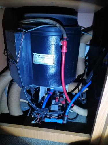

Ciao a tutti, problema di stasera, la Truma C6002 perde da sotto la pentola. Sgocciola da sotto, siamo in Abruzzo e la accedo solo come riscaldatore dell'acqua per la doccia.
che fare? Quando faccio la doccia sgocciola poi si ferma...a chi rivolgermi per una riparazione o quanto costa la sostituzione da nuovo?
Grazie a tutti
Enrico

presumo che sia la solita classica ben nota perdita dalla valvola di aspirazione aria , se guardi sulla parte alta della combi vedrai una raccordo a T rosso o blu con collegato un tubicino di drenaggio trasparente , visto che sei a spasso provvisoriamente piega quel tubicino poi legalo piegato in modo che non perda , blocca il tubicino sul portagomma del Raccordo rosso con un pezzetto di fil di ferro o una piccola fascetta altrimenti si sfila di suo
comunque prima devi accertarti che la perdita occasionale verso terra provenga da quel tubicino trasparente e non dal tubo di scarico della valvola di scarico elasi o frost control
se trovi acqua sul pavimento del vano stufa allora potrebbe essere una perdita da qualche raccordo , capisci che solo tu puoi vedere da dove perde e se riesci a specificare qualcosa in più potrei essere più preciso

Grazie mille Mario,
mi sono accorto della perdita perché come dici tu il pavimento del vano stufa era bagnato.
Poi sotto alla stufa in un paio di punti si vede che sgocciola a terra. Non so se la perdita è sopra e la goccia scivola verso il basso, o perde da sotto. Se riesco metto 2 foto. Grazie ancora

ok se trovi il pavimento bagnato allora la situazione cambia , sperando che non sia un problema sul boiler della combi parerei sulla perdita di qualche raccordo , particolarmente sui due raccordi di collegamento acqua al boiler

Purtroppo il pavimento è bagnato, il raccordo blu inferiore è bagnato, quello rosso superiore sembra di no. Sotto alla base vedo delle gocce che cadono, ma non si capisce da dove arriva.
metto foto

azz la situazione pare non sia delle migliori , si vede l'ossido e alone sul fondo della combi che non è mai un buon segnale ,  tuttavia la perdita anche se lieve potrebbe provenire dal tubicino metallico superiore ove è collegato il raccordo rosso lato uscita calda , non sarebbe la prima combi con una perdita tra quel tubicino e parete del boiler , in questo caso basta saldarlo a tig
ti chiedo se il boiler ha subito qualche gelata anche lieve

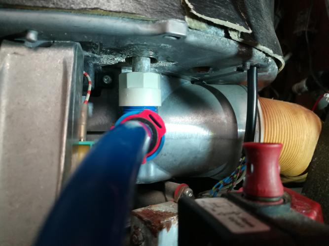

aggiornamento per chi vuole vedere 2 foto della C6002 smontata che perde...chi ,l'ha aperta mi ha inviato le foto, speriamo che si riesca a saldare dove perde..in alternativa bisogna comprare la pentola...a proposito chi sa quanto costa?

è proprio quel che temevo , quell'ossido che si vedeva sotto la diceva lunga , comunque quel pezzettino di tubo volendo è possibile saldarlo a tig e personalmente sarebbe il primo tentativo che farei

si certamente, il pezzo di tubo va risaldato a tig, e questo è palese, ma sembra esserci un'altra perdita sul cordone di saldatura e li non so se si possa saldare sopra ad una saldatura...

un eventuale ritocco saldatura sul fondello superiore o inferiore è fattibilissima , basta molare il pezzetto di saldatura che perde , chiaramente il costo in gioco aumenta ma poca roba , visto che il boiler è spoglio direi di risaldare ma ci vuole l'mino giusto al posto giusto
