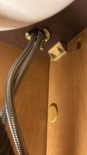

Ciao ho il rubinetto del bagno del camper che sgocciola un po’ da sotto come

Allenti quel dato lungo e togli la ghiera, lo levi da sopra

Scollega i dui tubi flessibili dall'impianto poi con una chiave a tubo sviti i due dadi che bloccano il mix poi sfili il mix da sora , tolto i dadi la ghiera si sfila da sola ma se non si sfila la svili tu , per svitare quei due dadi ti servirà una chiave a tubo solitamente da 13 mm ma nel tuo caso potrebbe essere anche con un diametro inferiore

Ciao ulli72, sinceramente a mio avviso, prima di procedere con lo smontaggio del blocco rubinetteria, proverei con un leggero serraggio dei due flessibili, in quanto all'estremità che sta avvitata al blocco, hanno due o-ring, (se già non lo hai fatto).
Se poi dovrai smontarlo, dovrai prima svitare quel dado con altezza maggiorata, avvitato nella filettatura che fuoriesce in maniera abbondante, con una chiave aperta. Non so se quella a tubo riesce ad arrivare al dado, o la filettatura stessa la fa restare distante.
Non ti resta che provare, ed anche te facci sapere come avrai risolto il problema.
