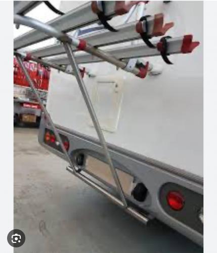

Sul piano legale, se sta dentro, nulla ma devi rinforzare il portabici con delle barre dal basso
Tipo così
IMG_5636.jpegoppure un porta tutto (portamoto)

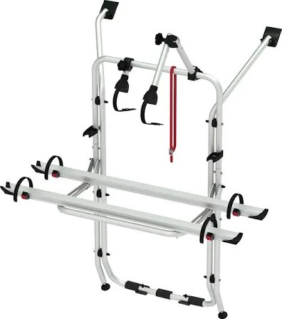

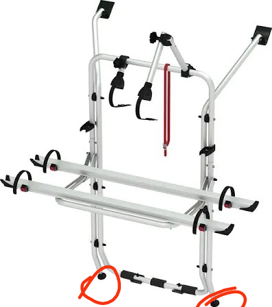

21/03/2009 29539
Inserito il 08/03/2024 alle: 19:46:06
il ciao sarebbe fuori legge amche su un portamoto ? onfatti e una via di mezzo , e' un ciclomotore
Digita porta bici per vw T4    mi sembra anche fiamma
attenzione deve avere i due tubi laterali verticali loro sotto hanno piedini avvitanili allungabili per fare appoggio stabile sul parsurti

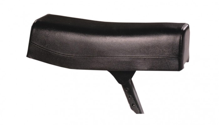

non so a che altezza hai le canaline, ma è davvero leggero, butti su la ruota anteriore, te lo fai tenere fermo, sollevi la posteriore e via..., penso sia fattibilissimo per la media delle coppie di mezza età e oltre. Mi sembra più impegnativo, andarci sopra in due!
