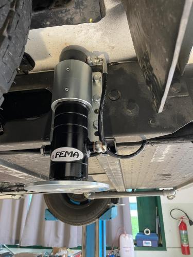

Io ho montato Fema, teoricamente dovevamo montare monostelo davanti e telescopici dietro, poi controllando il mezzo abbiamo visto che c'era abbastanza spazio per il monostelo anche dietro. A quel punto Riccardo (il titolare) non ha avuto dubbi: "tutti e quattro monostelo e vedrai che non si muove".

Intendo che normalmente nel posteriore si montano i telescopici perchè da chiusi sono lunghi circa 30 cm contro i 45 dei monostelo, pur avendo una corsa inferiore. Nel mio mezzo ho il doppio pavimento e la situazione la puoi vedere dalla foto.
La prima foto è della mia situazione mentre la seconda è quella presa dal web di un Carthago.
Spero di essere to abbastanza chiaro.467185105_1123923409524216_1772006037055568026_n(2).jpg463868746_1104969001419657_5248368385521739613_n.jpg
