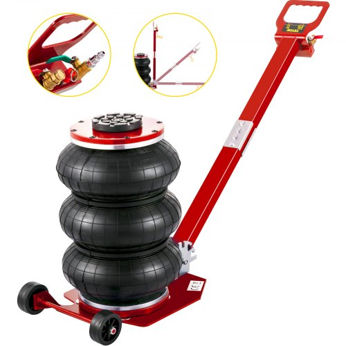

Io sto provando con quelli ad aria
con supporti autocostruiti al telaio
derivati da 4 sollevatori come questi
dove levando le partri di base e maniglie
dovrei stare sotto i 20 kg. aggiuntivi.
ognuno solleva 30 ql. e h max 400 mm.
Ovviamente lavorano dal sopra al terreno con il
compressore delle sospensioni che ho montato.
