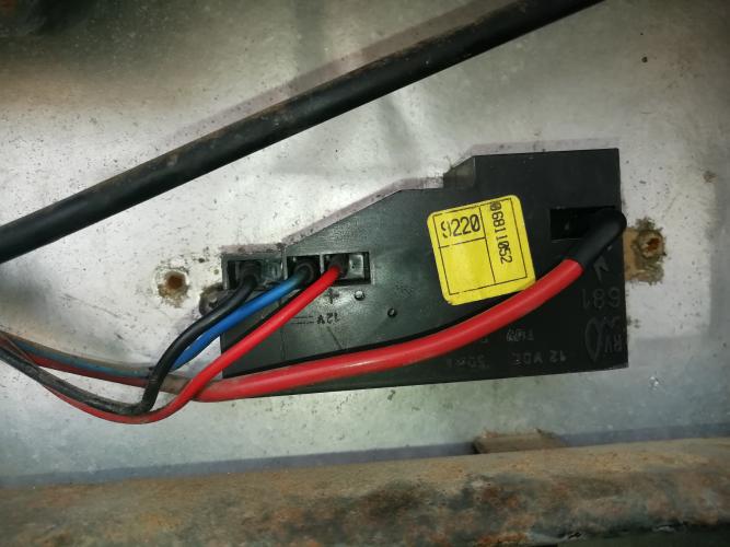

IMG_20190826_134551.jpghi fatto altre misurazioni sulla centralina del piezo.. Al filo rosso sottile positivo arriva tensione di 13.4v...al nero arriva tensione di 7/8v...
Anche al connettore del filo grosso rosso che va alla candeletta c'è +13 erotti volt.
Il blu è il negativo =é questo che viene attivato dall interruttore immagino?
Aiuto aiuto!! Devo accendere il frigo con l accendi gas e la mia ragazza che gira la manopola da dentro cryingcrying

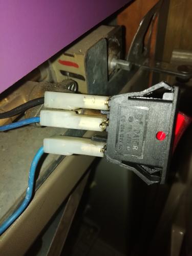

Ho ripetuto i collegamenti del vecchio interruttore ovvero negativo in entrata sul contatto 1,negativo in uscita sul contatto 2 e filo misterioso positivo con tensione di 7 volt sul terzo contatto per la spia dell interruttore... IMG_20190826_165838.jpg

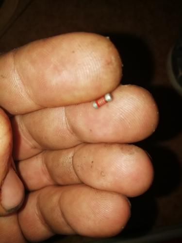

Poi, siccome sono ignorante ma curioso, ho "aperto" l interruttore originale e, oltre a mollette e sferette é uscito questo componente IMG_20190826_170517.jpg
Che cos é? Era forse un interruttore con un LED diverso dall interruttore standard che ho messo io?
Il terzo filo misterioso lo lascio collegato a centralina e interruttore o lo tolgo visto che la luce non va e non cambia nulla?

Ciao, che dirti, difficile a distanza,...posso solo dirti che io ho cambiato quel lampeggiante questa estate, si tratta di microlampada al neon e non led.
Già.. Intanto grazie... Ma la luce é alimentato da un terzo cavo giusto? Negativo se ai primi due morsetti della interruttore c'è un positivo... Positivo se, come nel mio caso ai primi due morsetti c'è un negativo...
Non capisco perché sull interruttore nuovo non va la luce... E con l interruttore vecchio non andava né luce, né piezoelectrico...

Certo, l'importante che funziona, ma io per carattere non mi arrendo fino a che non arrivo alla perfezione (che poi non esiste) delle cose. Procurati una microlampada come ti ho indicato e fai delle prove col tester, magari la potrai montare esterna all'interruttore con un portaled da pannello se riesci ad aprire l'interruttore a sostituire quella che già c'è ma non è adatta. Vedi tu

Quindi tu pensi che la luce del nuovo interruttore non sia adatta?
Comunque la luce dovrebbe andare a ogni scintilla del piezo in un intermittenza superveloce... Nella mia ignoranza penso che l impulso lo debba dare la centralina automatica del piezo... É corretto?
Inoltre tu sai se la tensione di quel famigerato terzo filo nero della luce deve essere circa 8 v?

No mi spiace, non ho la competenza per poterti aiutare,ma credo che tramite il tester dovresti trovare un cavo al quale arriva tensione ad intermittenza e forse anche elevata rispetto agli 8V. Fai delle prove puntando a massa (anche se il neon non è polarizzato) e prova col + a vedere se lo trovi.
