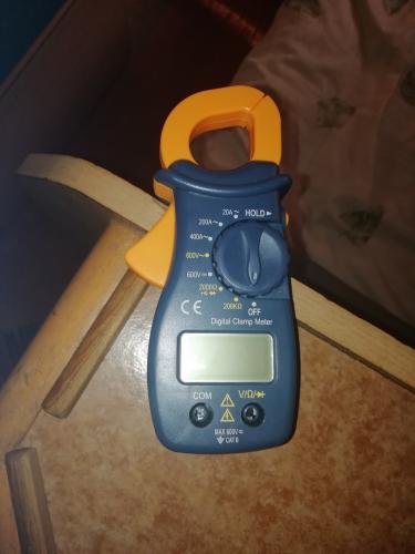

Buongiorno oggi ho trovato in una ferramenta questo aggeggio e l ho voluto provare .. Siccome non posso permettermi una pinza seria dab100 euro ho colto l occasione, tanto... IMG_20190328_171010.jpg
So che non è un buon attrezzo x 10 eurosmiley
L ho provato con il frigo a 220 sull inverter e funziona! Anche se sarebbe solo per alternata(come tutte quelle cje vedo) , ho misurato il cavo positivo o negativo bs/inverter col frigo acceso esegnava 8 amper ed è abbastanza corretto dato che il frigo fa 120 watt e in quel momento la tensione era 14.6 per la carica del pannello (120:14.6=8.2)...
Ho scoperto però che misura solo la corrente in uscita dalla bs... Infatti Provando a misurare la corrente in entrata sul cavo regolatore /bs che in quel momento caricava circa 6 amper, segnava 0...e anche sul cavo pannello/regolatore segnava 0sad
Qualcuno mi può spiegare perché? sbaglio qualcosa?
