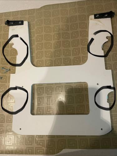

Le parti cerchiate sono danneggiate e non fanno più da incastro per le staffette del lavabo

trova chi stampa in 3d  e fallo riprodurre ,con poche decine di euro lo fa meglio e più resistente, e del colore che vuoi

puoi rifarla anche in multistrato, a vista sembra un piano

Un bel danno!  Sicuramente una bella botta sul lavandino.
Ma non hai letto sul manuale che non bisogna fare sesso sfrenato in due nella doccia ?   Sta nelle avvertenze!  .....    scherzo laughlaughlaugh
Mi sembra a vedere che sia un pannello piano,  quindi cercherei un materiale plastico adeguato per spessore e robustezza e poi si ritaglia e sagoma con il seghetto alternativo e poi si rifinisce.
Proverei a sentire in quei magazzini specializzati in materie plastiche, forse qualcuno che vende anche a privati senza PIVA si trova.
Non sono certo che sia un materiale adatto, bisognerebbe toccare con mano, ma qualcosa si trova anche su Amazon
Un altra idea che mi viene, ma non so se sia una buona idea, trovare un tagliere di bambu di dimensione adatta, che è molto compatto, rigido e non risente dell acqua, e da quello ritagliare la sagoma.  Colore bambu potrebbe essere anche un estetica piacevole....forse.

Qualora volessi farlo tu, ti consiglio di acquistare un pezzo di HPL (guarda in internet pannelli HPL). È materiale indistruttibile che non teme l'umidità. Lo trovi dello spessore che ti serve e del colore che vuoi. Lo ordini della misura giusta poi lo ritagli o lo fai ritagliare come va. Sul sito trovi anche il costo secondo le misure
Non conoscevo quel materiale, ma ho fatto una ricerca rapida e l HPL stratificato sembra proprio un materiale eccezzionale, mi potrebbe essere utilissimo per un progetto che ho in testa ma mi ero arenato sul materiale, grazie! yes

Avrei pensato che a fronte di un sobbalzo si rompesse la parte basculante, magari nei risalti cilindrici che si impegnano nella fessura e fanno da perno. Invece si è rotta la parte fissa .. interessante .. ma spero non mi capiti mai
Sapevo di costi carissimi dei ricambi del lavello, se non altro da utenti su vari gruppi che li cercavano .. o piuttosto cercavano alternative. Questa dei ricambi esosi è una politica che non condividerei, se anche fossi nel settore. Ci guadagni sul ricambio ma ci perdi di più in reputazione e forse in mancate vendite.

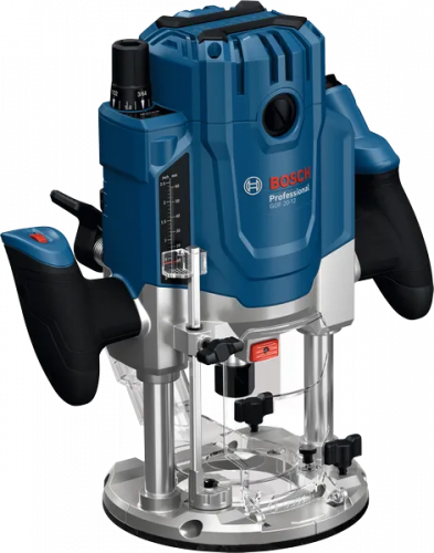

ed è resistentissimo ai graffi e all'acqua. Inoltre non crepa e non flette. L'ho tagliato con la sega circolare e poi l'ho rifinito con lima e carta vetrata. Si può, però, lavorare bene anche con un seghetto alternativo.
secondo te, che lo conosci, per creare forme complesse, si potrebbe pensare di usare una fresatrice da legno tipo questa?
O a causa della elevata velocità della fresa, potrebbe creare calore e rovinare il materiale?

Inserito il 05/06/2026 alle: 09:09:23
Fresa per HPL
Sicuramente la fresa lavora senza problemi l' HPL.
Il problema è lavorare con la fresa.
Mi spiego: ho anch'io una fresa come quella nella foto, l'ho acquistata per fare alcuni lavori su legno ma non l'ho trovata così semplice da usare. Bisogna avere un controllo molto preciso dell'attrezzo e, per qualche lavorazione, bisogna realizzare delle dime / guide perché non è così  facile seguire un preciso profilo. Ma questo vale per me che non ho ancora preso confidenza con l'attrezzo.
In ogni caso, se sai usare bene la fresa, è l'attrezzo ideale per questo materiale

Fresa per HPL Sicuramente la fresa lavora senza problemi l' HPL. Il problema è lavorare con la fresa. Mi spiego: ho anch'io una fresa come quella nella foto, l'ho acquistata per fare alcuni lavori su legno ma non l'ho trovata
così semplice da usare. Bisogna avere un controllo molto preciso dell'attrezzo e, per qualche lavorazione, bisogna realizzare delle dime / guide perché non è così  facile seguire un preciso profilo. Ma questo vale per me che non ho ancora preso confidenza con l'attrezzo.  In ogni caso, se sai usare bene la fresa, è l'attrezzo ideale per questo materiale
Con la fresa la penso esattamente come te, e penso di esseer nella tua stessa situazione, anche perchè anch'io non sono un esperto del suo utilizzo e forse non la uso al meglio.
In caso di lavori precisi, dovendo seguire curve, trovo una buona soluzione creare una dima di compensato, poi sovrapporla e fissarla e usare la fresina con il cuscinetto in testa per copiare la sagoma sul pezzo "buono".   Ma richiede tanto tempo e non è immediato.
Comunque gia sapere che l HPL non si scioglie usando una fresa veloce, è una buona notizia. Grazie.
