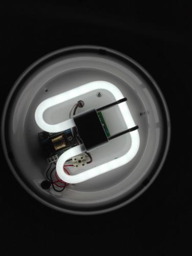

Per capirci,questa è la mia plafoniera aperta e se incollandoli si potessero fare due/tre giri di led a strisce penso che avrei risolto.
@2 Assi,la striscia che hai usata pensi che si possa lavorare creando dei cerchi concentrici all'interno della plafoniera,incollandoli sulla sua base,sotto al neon?Alla fine non vorrei privarmi della luminosità del neon che terrei di scorta visto che la plafoniera gia è provvista di un commutatore.

In risposta al messaggio di Nuvola2 del 24/11/2017 alle 18:27:47
Per capirci,questa è la mia plafoniera aperta e se incollandoli si potessero fare due/tre giri di led a strisce penso che avrei risolto. @2 Assi,la striscia che hai usata pensi che si possa lavorare creando dei cerchi concentrici
all'interno della plafoniera,incollandoli sulla sua base,sotto al neon?Alla fine non vorrei privarmi della luminosità del neon che terrei di scorta visto che la plafoniera gia è provvista di un commutatore. Anche sul sito indicato da Pegaso ci sono delle belle cosette come la dicroica a 6 led Mr11,sito che non conoscevo @27552,magari hai una foto?
Ci sono in commercio vari moduli gia composti e di diverse misure e potenza

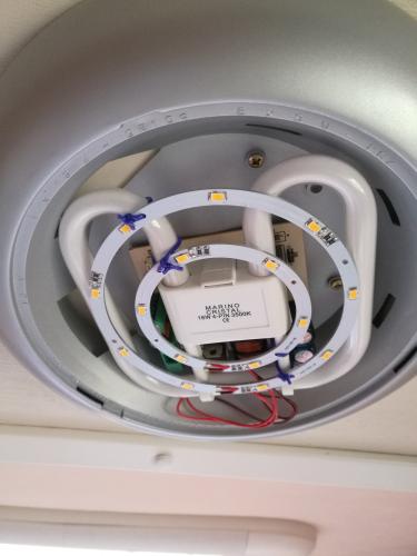

Io ho due plafoniere e le ho modificate come vedi in foto. Ho usato due anelli led presi su ebay. Del precedente impianto non ho rimosso nulla. Ho fissato gli anelli led al neon usando dei lacci di plastica di mia figlia. Son due anni che sono lì senza problemi. I due anelli insieme fanno 8w invece dei 14  del neon. Non sarà un lavoro fantastico ma con il poco tempo a disposizione posso accontentarmi. Tempo dell'operazione, 15 min a plafoniera.

In risposta al messaggio di cavax76 del 26/11/2017 alle 14:38:21
Bravo Cavax,il lavoro che hai fatto è un pò quello che vorrei fare anch'io.
La luminosità di queste 2 circoline a led com'è se la paragoniamo a quella del neon?
Per me questa è una priorità,vorrei gli stessi lumen,poco piu di 1000.
Ricordi il sito dove li hai acquistati?

Inserito il 27/11/2017 alle: 05:10:26
In risposta al messaggio di Nuvola2 del 26/11/2017 alle 21:46:35
Bravo Cavax,il lavoro che hai fatto è un pò quello che vorrei fare anch'io. La luminosità di queste 2 circoline a led com'è se la paragoniamo a quella del neon? Per me questa è una priorità,vorrei gli stessi lumen,poco piu di 1000. Ricordi il sito dove li hai acquistati?
Ciao. Purtroppo non sono riuscito a recuperare il negozio ebay dove presi gli anelli a led. A me fanno la stessa quantità di luce del neon. Scelti a luce calda perché ci piace più della fredda led. Se trovi il venditore ebay, puoi scegliere colore della luce e dimensione degli anelli in modo da ottenere l'effetto desiderato.
