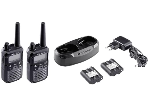

31/03/2004 21022
Inserito il 04/09/2025 alle: 08:52:28
intendevo una cosa tipo questa

Inserito il 04/09/2025 alle: 11:03:07
In risposta al messaggio di Laikone del 04/09/2025 alle 08:29:09
alcune riflessioni... per l'utilizzo sporadico che ne farò io, non credo di aver bisogno di un porta batterie formato AAA e in questo caso che questo accessorio sia in dotazione o meno non credo faccia per me differenza.
Non sono completamente a digiuno con le radio anche se non mi ritengo imparato solitamente quando viaggio in compagnia uso il CB che non mi ha mai dato problemi di sorta tranne all'inizio durante l'installazione e capisco che una antenna più performante sia molto meglio che gli eventuali Watt in più. Credo comunque che, correggetemi se sbaglio, se una radio nasce con la possibilità di funzionare sia con 0.5W che con 5W in funzione del paese in cui si trova, l'eventuale sblocco dovrebbe far rimanere la radio nell'ottimo range di funzionamento, altrimenti quando si usa la radio in Germania cosa si ha, una radio starata? non credo. Posso sapere (se lo sapete) perchè disdegnate così tanto le versioni G/XT? Intendo il motivo preciso rispetto ad altro. Non credo valga la pena scegliere una radio o un'altra solo per via delle batterie aggiuntive... Le mie necessità sarebbero quella di avere un prodotto performante, con batterie discrete, possibilmente modificabile anche se poi non è detto verrà mai modificato, che abbia la basetta di ricarica, magari doppia al fine di avere un solo collegamento per la ricarica; bella anche l'idea di caricarla a 12V, poi capisco abbia anche l'alimentatore a corredo... Solitamente non sono indeciso sugli acquisti che devo fare, ma stavolta ammetto di sentirmi in difficoltà...
Anche in D la DEVI usare a 0.5W,  quindi non cambia nulla. La normativa è europea...
Bene o male tutte sono "modificabili", prevalentemente via SW. La modificia, didatticamente parlando (visto che è ILLEGALE) avrebbe senso solo su apparati che abbiano una antenna di "lunghezza adeguata". In questo frangente le Polmar hanno, normalmente, una antenna più lunga dei concorrenti e quindi, didatticamente parlando, potenzialmente può sfruttare i 5W.
Il discorso di drenare batteria vale per tutti.
Tutte vengono fornite con la basetta "fissa" di ricarica. Credo che il 100% arrivino con il slot singolo. Mentre penso sia disponibile come accessorio separato un multislot.
Nota a parte sono i SW. Alcuni sono inclusi, alcuni sono scaricabili alcuni sono a pagamento (a CARO prezzo).
Il bussolotto per le AAA io lo ho e, finora mai usato. Ma il fatto che sia incluso... male non fa.
Quando comprai la seconda Easy, nella confezione trovai in dotazione anche l'auricolare "mani libere" Non ricordo se fosse "un offerta" o meno.
