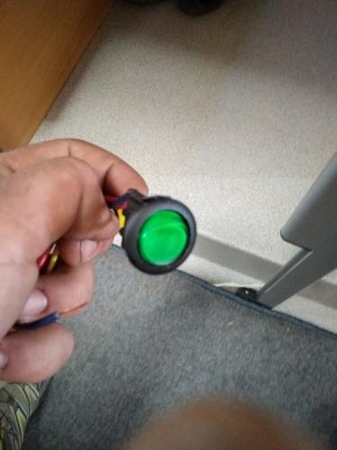

Ho trovato un interruttore luminoso da 16A...all all interno ha una minuscola lampadina al posto del led. Questo dovrebbe illuminarsi anche a poli invertiti?15837632805931483444132453571222.jpg
Riesci a sostituirla con un più affidabile LED?
Forse la lampada è a 220 volt

Concordo.
Sarà una spia al neon a 230 volt e sicuramente è scritto sull'interruttore.

Recentemente li ho modificati, led è resistenza.

C'è scritto solo 16A 12v...
L ho preso apposta perché visto che il LED non funziona invertito, ho pensato che la lampadina funziona in entrambi i versi...
Comunque c'è l ho anche a LED...

Non é al neon... Mi pare proprio una micro lampadina a resistenza... Dopo lo riapro e metto una foto... Comunque basta che lo provo a questo punto...

Ho verificato...é una normale lampadina... funziona con tutte 2 le polarità.
Comunque ho imparato che i led vanno con una sola polaritàwink
