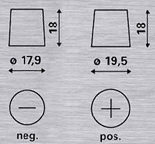

la batteria che hai comprato ha poli standard, quindi è probabile che chi ha montato la vecchia batteria abbia serrato esageratamente il polo snervandolo...
Puoi comunque sempre misurare i poli della nuova batteria confrontandoli con questi:
