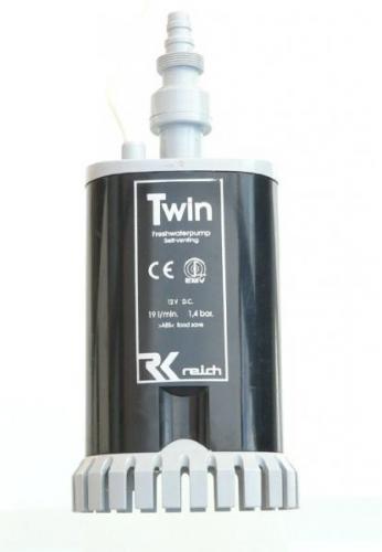

Anch'io monto la Reich da 19lt e questo anno sono stato costretto a sostituirla perchè presentava gli stessi difetti della tua e no era la prima.
Però non l'ho gettata  e tornato a casa mi sono divertito ad aprirla,era entrata acqua nel motore,molto probabilmente per usura dove lavora la girante che,attenzione,ha le palette leggermente curve.
Questo significa che la pompa ha un verso di rotazione che va rispettato e questo lo ignoravo.

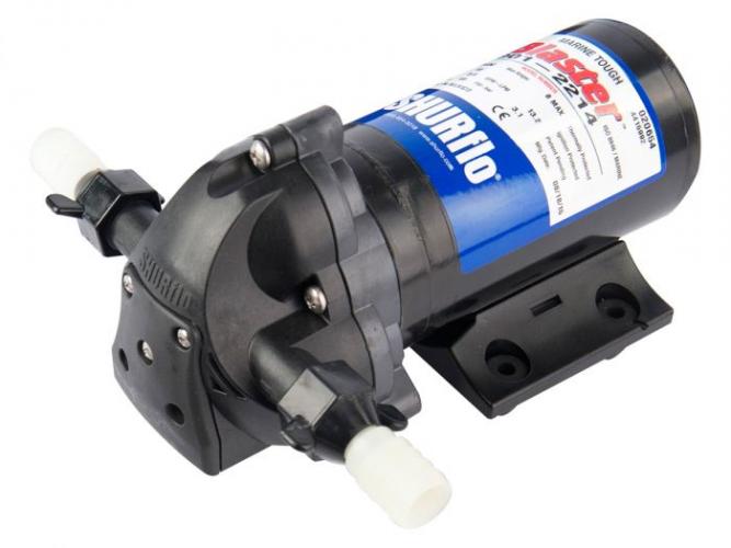

Ciao Lino e Vanessa, non so se stiamo parlando della stessa pompa.
Nel mio camper, in origine era montata questa
Finita la sua vita, l'ho sostituita con questa
di cui porto ne sempre con me una di ricambio.
In otto anni ne ho sostituite due, ma non uso il camper così frequentemente come te.

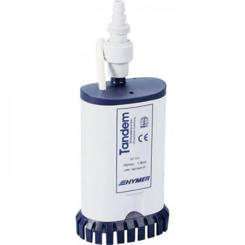

Anch'io nei miei vari Hymer ho sempre avuto questa pompa, ma nella versione con attacco John Guest e con valvola di non ritorno staccabile
devo dire che benchè ne ho sempre una di scorta non la ho mai dovuta cambiare, ormai in 17 anni. Secondo me è una gran buona pompa, e dopo avere avuto questa, non voglio proprio vedere neppure in fotografia le pompe a pressostato.
Bisogna stare attenti al collegamento, perchè ha i colori marrone + e blu -, e se la si collega con polarità invertita, funziona ugualmente ma con poca portata.

quella con dicitura "tandem";ha al suo interno due pompe.Normalmente in caso i guasto non colpisce entrambe quindi con portata e pressione inferiore si continua ad usufruire dell impianto .
Cosi dopo undici anni si è comportata la mia permettendomi di continuare l uso del camper.
Se uno vuole può munirsi di due pompette da dieci euro una in funzione e una di riserva .
Io ne tengo una ( perché di diametro minimo mi ha  permesso di averla infilata dentro ad una tanica come kit di emergenza Potrei usare la tandem "avariata" ma solo se trovo tanica con bocca grande .
