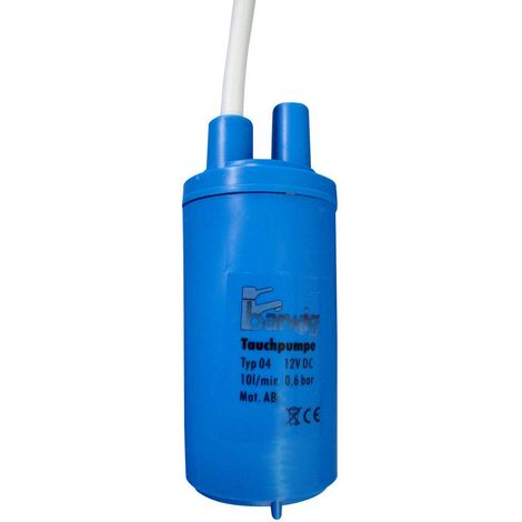

Be sarò sfortunato io. Considera che uso il camper soprattutto in estate per almeno due mesi l anno consecutivi (vacanze e lavoro). Non c’è una volta che non mi da problemi. Le guarnizioni rotte,i raccordi che si lesionano e quindi prendono aria, piattelli che si spaccano. Ogni volta c’è ne una. Fortunatamente ho tutti i ricambi in scorta e in più una pompa completa. Capisco che anche quella ad immersione comporta la sostituzione dei rubinetti e quindi non ne vale la pena. Ecco perché pensavo ad una pompa ad ingranaggi in ptfe di uso nautico. Sul sito ne riportano anche un modello con pressostato tarato a 1,5bar che farebbe al caso nostro anche se mi piaceva sentire il parere di qualcuno che l avesse provata.
https://items.marco.it/media//a...

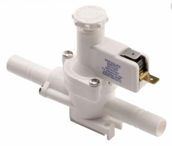

Le pompe ad immersione posso funziona anche con un pressostato esterno, è un sistema adottato da Adria in alcuni camper, come ad esempio il mio.
Non è una soluzione che consiglio, ci sto litigando da quando ho acquistato il camper, inoltre le pompe ad immersione costano poco ma durano poco, in due anni ne ho cambiate 3, ora ne ho presa una online più costosa sperando che duri di più

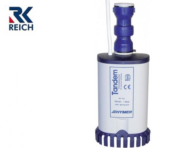

Camper precedente pompa a immersione usata 8 anni e ppoi venduto il camper, nel camper attuale è gia piu di 5 anni che va.
Secondo me dipende da che pompa si usa. Alcuni costruttori usano quelle economiche pompette blu che sarebbero da caravan, altri, come Hymer usano la Reich Tandem che è un altra cosa.
la differenza è percepibile anche a occhio wink

Anche sul mio precedente Adria Compact c'era la pompa ad immersione, ma per risparmiare sui rubinetti e cablaggi, hanno avuto la malsana idea di mettere un pressostato (probabilmente della "Barbie" wink)  esterno (marca Whale, come presumo nel tuo), questo arnese qui:
Riuscire a tenere regolato in modo che, una volta chiuso il rubinetto, non "ticchettasse" all'infinito era un'impresa, teneva la regolazione per un pò e poi al primo scossone di nuovo... "tra-tra-tra-tra".
Inoltre Adria ebbe la geniale idea di fissarlo all'interno di una parete della cassapanca dinette, col risultato che la panca faceva da cassa di risonanza...
