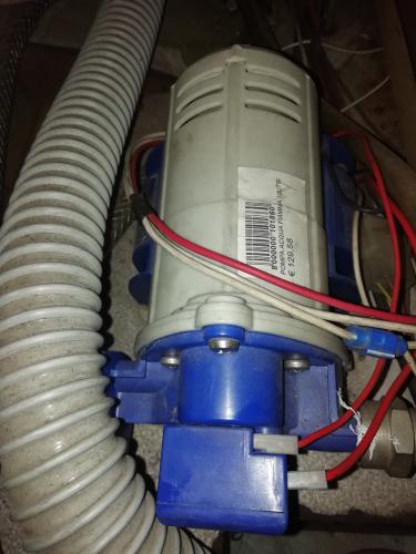

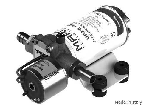

La pompa è questa
Leggi quanto presenta Roca di una pompa "italiana"

IMG_20190531_110416.jpgIMG_20190531_110433.jpgIMG_20190531_110429.jpgIMG_20190531_110424.jpgIMG_20190531_110422.jpgIMG_20190531_110444.jpgnon trovo nessuna vite per regolare la pressione frown
infatti come ti avevo precisato alcune pompe fiamma datate non hanno regolazione pressostatica

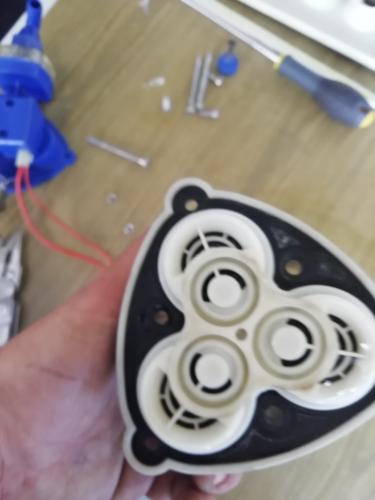

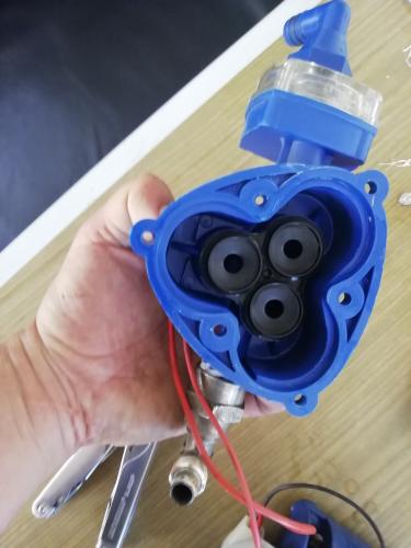

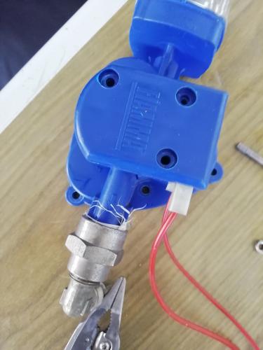

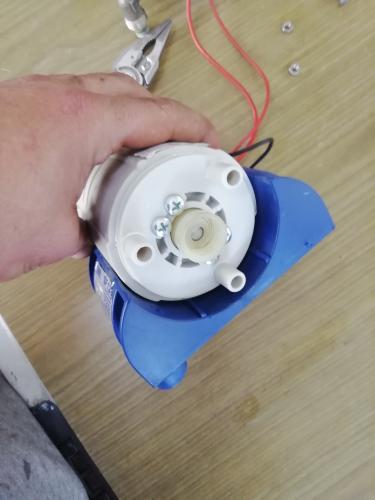

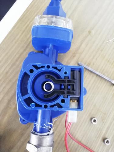

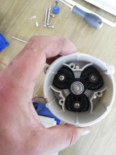

Ok grazie..Allora l ho smontata... Ha  2 piattelli crepati leggermente... L ho rimontatata e entrava aria da qualche parte.e continuava a partire .. L ho rismontatasurprise​​​​​​, riempito di vaselina tutte le guarnizioni,pulito il filtro rimontata e ora Non tira aria, non parte ogni tot, e ha pure smesso di sforzare a fine ciclo e le luci nonnsfarfallano piulaughlaugh​​​​​​
Vai a capire perché... Comunque il filtro era super intasato.. Grazie a tutti!
