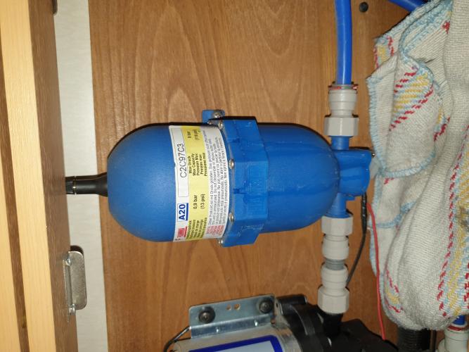

Ciao a tutti,
Sono in vacanza in Francia e da oggi, quando accendo la pompa dell'acqua questo "coso" perde acqua.
Prima domanda: cos'è questo "coso".
Seconda domanda: oltre a cercare un meccanico cosa posso fare nell'immediato?
grazie mille

Vaso d'espansione.
Da dove perde?

Dalla metà:dove si vedono le viti

Vaso d espansione. Fallo cambiare costerà 20e. Trova un qualsiasi officina/rivenditore  per camper, tutti lo avranno in casa.
se non hai un by pass, prova a stringere le viti, ma dubbio che si risolva.

Ok all'interno ha una membrana, che può essersi rotta, la trovi come ricambio. Oppure oring di tenuta tra i due corpi(svitando le viti)

Meccanico camper trovato, €68 e paura passata (spero)
Grazie a tutti

alla peggio bypassalo in un brico qualsiasi ti procuri un tubo diametro 12 mm
