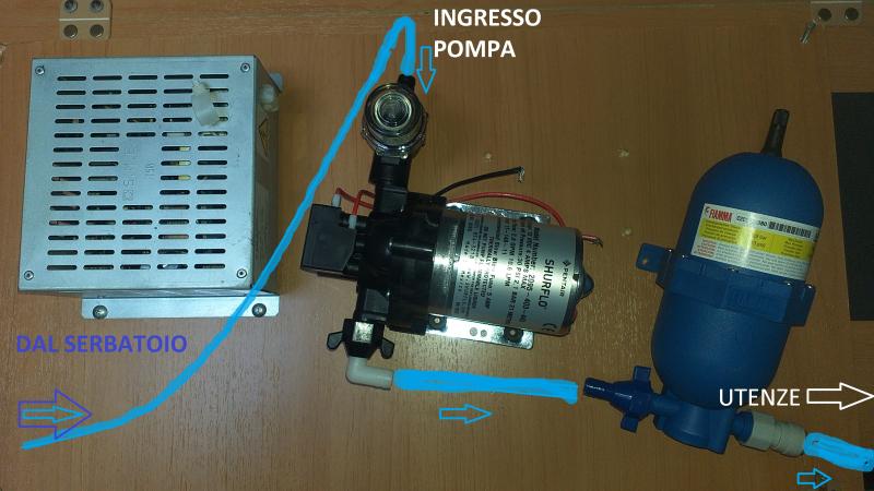

Buon giorno a tutti, sostituisco pompa acqua e aggiungo vaso espansione.
Vorrei agevolare lo svuotamento dell'acqua dall'impianto per l'inverno, quindi avrei pensato di montare il tutto come in foto.
quindi vorrei ottenere di far defluire tutta l'acqua a valle della pompa attraverso la valvola elasi del boiler e a monte della pompa attraverso la valvola di scarico del serbatoio. Ho dubbio che attraverso la testa della pompa l'acqua non esca per caduta e che quindi, dalla parte del filtro per capirci, resti dell'acqua come nella parte bassa della testa pompa non essendo verticale .
Altro dubbio e la prevalenza, l'adescamento, le bolle d'aria, della pompa portando così in alto il tubo di ingresso nella pompa.
L'alimentatore ovviamente non c'entra con il tutto ma sta li e li resterà.
Grazie a tutti.
Alberto
11/01/2007 37544
Inserito il 06/03/2022 alle: 16:10:21
il corpo pompante difficilmente si svuoterà indipendentemente dalla posizione del tubo di aspirazione , idem anche per lo stesso tubo aspirazione  , in uscita ci pensa in parte la precarica di aria nel vaso a svuotare quasi tutto tranne il corpo pompante e ovviamente il tubo di aspirazione , per svuotarli dovrai scollegare i raccordi ingresso/uscita pompa , se vuoi svuotare bene tutto l'impianto dovrai usare anche aria compressa scollegando anche il tubo calda in uscita dal boiler poi lasciare aperti tutti i rubinetti e ovviamente anche la valvola di scarico
quella pompa è autodescante e lo è indipendentemente dalla posizione del tubo aspirazione
