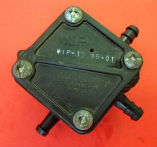

Salve a tutti! Mi si è rotta la pompa della benzina a decompressione montata sul mio generatore Honda Traveller.
Qualcuno saprebbe consigliarmi dove trovarla uguale o con quale pompa, magari più moderna, potrei sostituirla.
Grazie mille! ;-)

Ho il tuo stesso generatore,quel motore honda è utilizzato nelle macchine da giardinaggio e quando mi è servito qualcosa l'ho trovato nelle officine e negozi per l'agricoltura

sicuro che quella sia una pompa benzina ?
non mi risulta che i generatori, in cui il serbatoio e' solitamente posizionato piu' in alto del carburatore, ne siano dotati.
dovrebbe essere un semplice rubinetto a depressione: quando il motore parte,la depressione che si crea nel collettore di aspirazione apre una valvola a membrana che consente il deflusso del carburante.
se lo spillo del galleggiante funziona in maniera propria, puoi pure toglierlo del tutto e collegare il tubo di mandata direttamente al carburatore. oppure metterci un rubinetto volante qualsiasi ad azionamento manuale...

ciao, è una comunissima pompa a depressione, molto usata in campo scooteristico. Qualsiasi ricambista generico l'ha di sicuro
