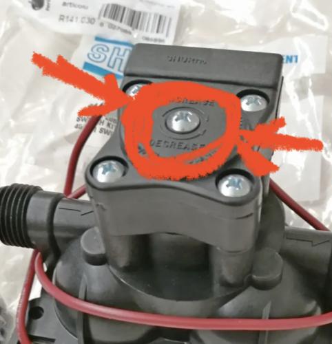

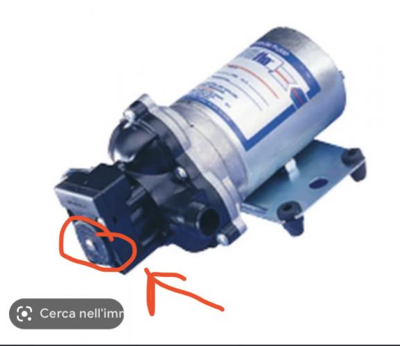

Se non me la ha gia montata il mecc , lo sento domani, ordino quella postata da apollo,  nel caso la avesse gia montata quella da 30psi la vite è questa giusto?F4D744C8-785E-44BC-81F6-7D614425A5F6.jpeg8E122274-16B9-4AA4-9D6E-EF7C3A29AC93.jpeg

Inserito il 21/01/2023 alle: 10:00:48
Esatto però prima di intervenire io la prova la farei, 1,38 bar e 2.06 non sono cosi distanti da pensare di avere problemi.
