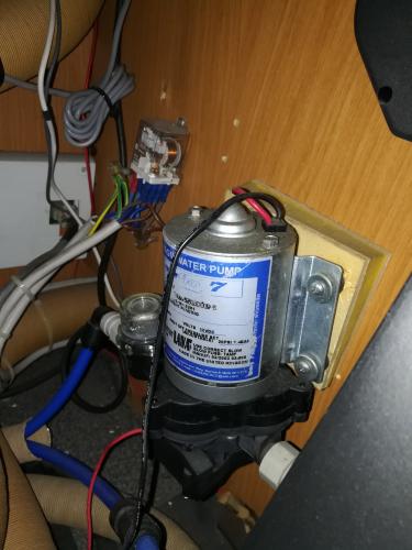

IMG_20180405_065255.jpgSalve a tutti,
durante un'ultima uscita un amico è dovuto rientrare per rottura pompa acqua.
Per evitare questo inconveniente, ho pensato di acquistare una pompa di ricambio.
Attualmente monto la Shurflo 7 addirittura marchiata Laika costruita nel 2003 abbinata ad un vaso della Fiamma colore azzurro.
Non riesco a leggere bene il codice della pompa , ma si leggono le caratteristiche 12VOLT, 7Lt/min, 1,8 A, e 20 PSI.Allego foto.
Prima o poi la trovero e la acquisterò, anzi se avete un link , perche ne trovo solo da 30PSI, vi ringrazio anticipatamente.
La domandona è la seguente:
qual'è la procedura per la sostituzione?
Immagino svuotare tutto, svitare i raccordi e poi riavviatre raccordi e contatti elettrrici...giusto? devo fare qualche operzione con il vaso di espansione?
grazie per il tempo

mi ero scordato la foto...

per sostituire la pompa la devi prima disalimentare agendo sul pannello della centralina, poi apri un paio di rubinetti per scaricare la pressione nell'impianto. fatta questa operazione, stacchi i contatti elettrici (filo rosso e filo nero posti sul corpo della pompa) e poi sviti i due raccordi di entrata e uscita. Fatto!
nel rimontare, colleghi i due raccordi, ripristini i cavi di alimentazione e poi ri-alimenti dal pannello di controllo.
la pompa a quel punto parte e ripristina la pressione nell'impianto.
al vaso d'espansione non devi far nulla, al limite se vuoi, quando l'impianto è vuoto ed hai rimontato tutto , puoi controllare la pressione di gonfiaggio che deve essere di 0,8-0,9 bar e comunque non più di 1

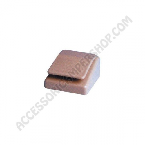

Bastano due pedalini un relè e qualche metro di cavo
POI con ulteriore interruttore ripristini il funzionamento normale
per docce interne o esterne
PEDALINO INTERRUTTORE PER RUBINETTI BEIGE
INTERRUTTORE A PEDALE PER POMPE ACQUA NORMALMENTE APERTO..
5,30€
