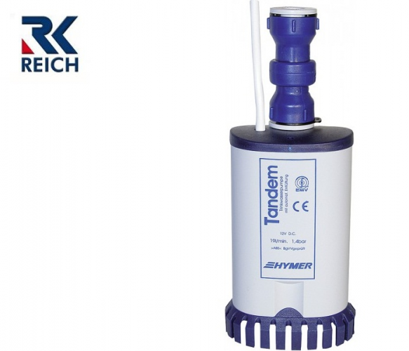

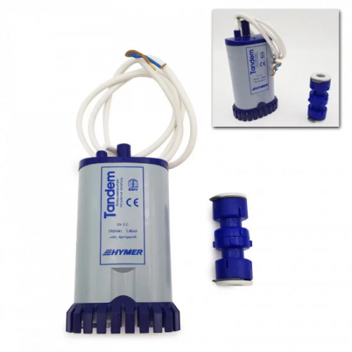

Io ho questa che mi sembra identica a parte che è "griffata" Hymer (che lievita il prezzo) oltre che Reich:
Stesse caratteristiche, ma ha la valvola di ritegno con innesti rapidi John Guest

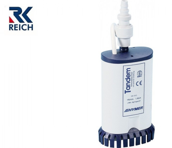

Pero esiste anche la versione identica ma con innesto portagomma come quella da te postata:
Secondo me meglio quella con attacco John Guest perchè la valvola di ritegno è facilmente staccabile e eventualmente sostituibile rapidamente se si guastasse (viene anche venduta sfusa), mentre nelle versioni con portagomma la valvola di ritegno è incollata sulla pompa. Però, ovviamente se hai il tubo con fscetta, devi prenderla con portagomma.
Venendo alla domanda, è silenziosissima, fuori dal camper proprio non si sente minimamente, ma anche stando dentro la si sente solo prestando particolare attenzione e solo se c'è assoluto silenzio, quindi direi proprio inavvertibile.
Questa funziona da piu di 6 anni senza problema e la avevo identica sul precedente e ha funzionato piu di 8 anni fino alla vendita del mezzo. Ne ho sempre una di scorta, ma sta li ancora nuova e mai usata e mai nessun problema neppure alla valvola di ritegno.
Qui vedi la valvola rimossa:
Controlla bene la polarità, perchè se non ricordo male la pompa non ha il cavo rosso/nero ma di altri colori che non ricordo, e se vengono invertiti funziona ugualmente ma con flusso molto ridotto.
