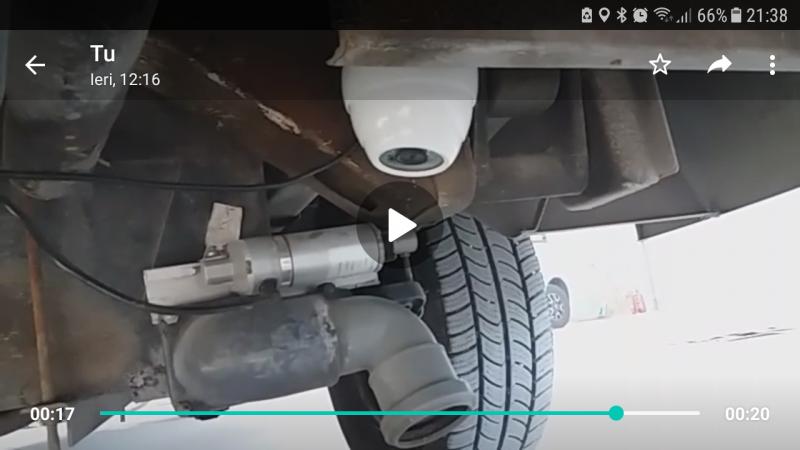

Inserito il 04/03/2021 alle: 20:25:02
In risposta al messaggio di Subalpino del 22/02/2021 alle 19:15:25
Ho cercato ovunque ma non trovo nulla su questo argomento. Vorrei evitare di aprire la saracinesca delle grigie perchè, nel mio nuovo van, è in posizione scomoda e soprattutto perchè faccio molta fatica a centrare il
pozzetto, viaggerò spesso da solo. Ho acquistatocuna telecamerina eun faretto ma prima di installarli vorrei valutare questa soluzione barcaiola. Inserire una pompa elettrica che peschi la parte alta del serbatoio(90 %) e collegare un tubo per scaricare nel pozzetto. Metterei il raccordo e l'interruttore all'interno dello sportello wc. Potrebbe essere una pompa di sentina sollevata dal fondo o una pompa tipo lavatrice a 12V (se si trova). Il tubo da lavatrice è comodo anche da stivare e si trova in varie lunghezze. Ovviamente qualche volta sarà necessario scaricare dalla saracinesca per svuotare i residui solidi.    quello che succede a Las Vegas resta a Las Vegas, quello che succede sul forum resta sul forum
Sul mio camper ho risolto in questa maniera, valvola elettrica e telecamera. Lavoro fatto da solo.
Modificato da Ivano2020 il 04/03/2021 alle 20:26:39

Inserito il 06/03/2021 alle: 19:47:17
In risposta al messaggio di Ivano2020 del 04/03/2021 alle 20:25:02
Ottimo lavoro.
Devo valutare anch'io una soluzione laterale perchè non posso montare nulla sulla apertura attuale, troppo bassa.
