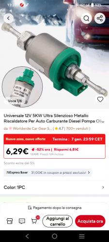

Buongiorno e buon anno a tutti. Qualcuno di voi ha montato questa pompa per riscaldatore diesel cinese? Sembra sia piu’ silenziosa dell originale. È realmente cosi’

Montata e confermo che è più silenziosa di quella fornita in dotazione

Si è leggermente più silenziosa. Attenzione che quello che fa davvero differenza è come viene installata...non deve toccare nulla. Se installata bene anche le altre si fa fatica a sentirle.
Se hai già il filtro puoi montare questa, è esattamente la stessa ma senza filtroScreenshot_20260102_133713.jpg

Grazie per le risposte. Io l ho montata con il suo gommino sul longarone e ho coibentato i tubi del gasolio con dell’ isolante. Oggi ho avuto tempo per fare delle prove. In primis l ho lasciata appesa eliminando il gommino di sostegno. Non è cambiato nulla. Ho provato a chiuderla in una scatola con dell isolante acustico. Nisba.
L azione che ha fatto una grossa differenza è stata quella di eliminare i tubicini di coibentazione. Non ci volevo credere. Probabilmente il tutto risultava piu’ rigido e quindi la trasmissione sonora si riperquoteva  in maniera importante. Adesso appena si sente. Comunque voglio ulteriormente migliorarla e monterò quella che secondo le vostre testimonianze risulta piu’ silenziosa. Grazie mille

A mio papà ho montato questa silenziata della foto sopra ed in effetti qualcosa fa.

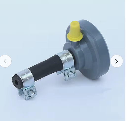

Io ho montato uno smorzatore angolare da 2€ (scarica il colpo sulla membrana tonda) ottenendo lo stesso risultato fondamentalmente da dentro non la sento più.
Il tikkettio nella fase di "addormentamento" mi mandava ai matti.
La pompa io l'ho appoggiata in uno spugnotto aperto a metà tipo sandwich in un vano della bandella laterale.
L'ideale sarebbe entrare nella pompa con due gomiti a 90°
Cmq si..pompa o smorzatore attenuano molto.

Ottima idea. Ho visto che fa anche da valvola di ritegno. Ottimo perché prelevando gasolio sul ritorno alle volte mi vuota le tubature.Aggiungo alla lista. Grazie
