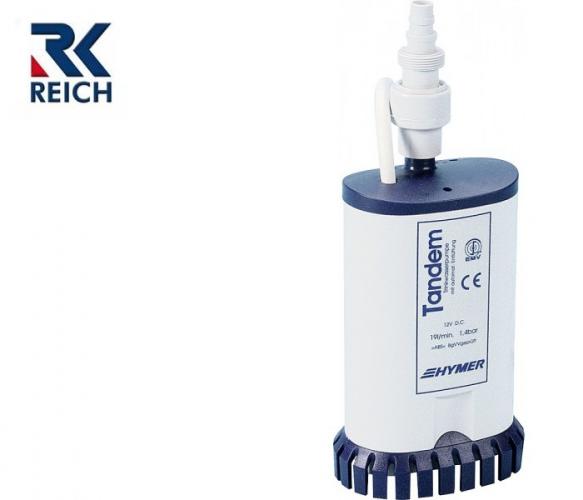

La HYMER monta la pompa Reich Tandem con portata di 19 litri al minuto.
A seconda dell anno del camper ci sono due versioni che differiscono nella valvola di non ritorno e nell innesto del tubo.

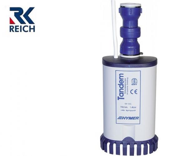

Nei piu recenti, sicuramente dal 2007 in poi c'è questa (che avevo sul precedente del 2007 e sull attuale del 2015):
invece nei modelli precedenti c'è questa:
Quindi devi prima controllare esattamente quale c'è nel tuo. La prima ha la valvola di non ritorno BLU e inserita a pressione sulla pompa e smontabile, e si collega al tubo semirigido con attacco a pressione tipo John Guest.
La seconda invece ha la valvola di non ritorno bianca e incollata sulla pompa e non si puo smontare, e l'innesto è per tubo di gomma con portagomma e fascetta.

PS: dimentivavo. Quando smonti la pompa controlla bene i colori dei cavi, perchè la HYMER usa il blu e il marrone , e anche la REICH usa il blu e il marrone, ma con i colori invertiti. Se la rimonti con blu con blu e marrone con marrone, gira a rovescio, esce l'acqua, ma molto piano e poca pressione. Invece va montata blu con marrone.
Almeno nei miei due HYMER era così, poi non so se è così in tutte le annate.

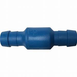

Se non funzionava la valvola di non-ritorno bastava inserirne una nuova da solo pochi euro .(lungo il tubo )
Vero, ma per fare, ho rovinato la pompa e perdeva quindi!!

Nelle vecchie pompe REICH la valvola è incollata e quindi si riesce a togliere ma tagliuzzandola e spaccandola , ma poi rimane un beccuccio cortissimo dove non si riesce piu a innestare il tubo. Forse con colla buona si potrebbe comunque riattaccare un portagomma almeno da tenerla come scorta.
