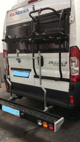

Ciao a tutti x un aiutino > ... necessita: portare 4 bici > problema: sembrerebbe che per il portellone ci siano solo porta bici omologati x 2, come il mio nella foto > domanda: vero o sapete se ci siano possibilità oltre a quella d’installarne uno “fisso” alla base del paraurti o su un gancio di traino.

ho visto dei furgonati con 5/6 bici caricate, 2/3 sul porta bici applicato sul gancio di traino, le restanti su un porta bici attaccato al portellone

Ciao ... grazie > si certo, ma cercavo una soluzione, se c'è, da 4 direttamente sul portellone.

4 bici sul portellone?non credo sia fattibile,il peso che andrebbe a gravare sulle cerniere del portellone sarebbe troppo.

Infatti, penso che per furgonato li facciano massimo per due bici, così mi disserò quando montai il mio...adesso essendo sempre in due, non ho indagato ulteriormente.

Sono le specifiche Fiat (parlando di Ducato) che limitano il peso sul portellone a 30kg /mi sembra) per cui chi produce i portabici appesi li fa solo per due.
Ci sono altri portabici più robusti, e più costosi, che scaricano parte del peso sul telaio e non sul portellone... li vidi in fiera ma ora non ricordo se arrivavano a quattro bici.. a me interessava per tre, ma alla fine ho deciso per delle pieghevoli da tenere dentro.

Quelli per ganci o traino arrivano a tre bici.
Se ne cerchi uno con un carico utile di 50Kg o più la quarta bici puoi metterla in mezzo alle altre.
Devi però informarti su quanti Kg puoi caricare sul gancio.  Credo che il ducato ne diano almeno 75Kg.

Grazie a tutti. Purtroppo avete confermato le mie info. Le soluzioni, ahimè, rimangono quelle di mettere un porta B con gancio traino, e tenere quello del portellone, o mettere un porta B / moto “fisso” ... o andare a piedi :-)

Ciao a Tutti, se può essere utile - io porto 2 bici + scooter - ma tranquillamente puoi portare 4 bici  (2 portellone + 2 porta moto)

Ciao ... si, mi sembra l’unica soluzione, anche se dovrei trovare in porta moto/bici che permetta l’apertura dei portelloni.

Ciao a Tutti, nella mia configurazione per aprire portellone devi togliere scooter - con bici caricate si apre. Ho valutato portamoto apribili ma, secondo me, nelle situazioni non ideali devi muovere il camper per aprire - terreno sconnesso per il ruotino di appoggio , spazio ridotto disponibile (devi avere almeno qualche metro di manovra) ... parere personale.
Con la rampa ho sempre caricato e scaricato senza muovere il camper anche in spazi ridotti, la rampa esce da lato tendalino quindi valuti sempre lo spazio, posteriorenmente nei campeggi sei sempre a filo siepi o altro.
