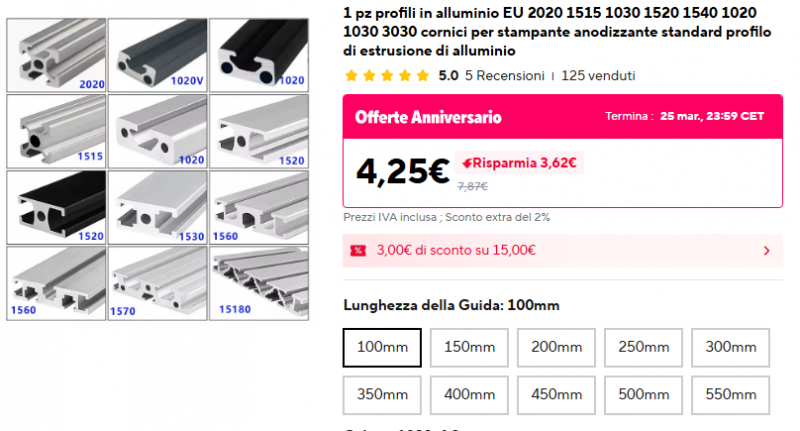

una barra di 80cm con attacchi da 60 per la parete e da 75 per il portabici .oppure

Si potrebbe usare una barra di queste, utilizzi i vecchi fori fa 75 ma fai anche i nuovi per l'attacco da 60...è sicuro e resta un bel lavoro alla vista.
