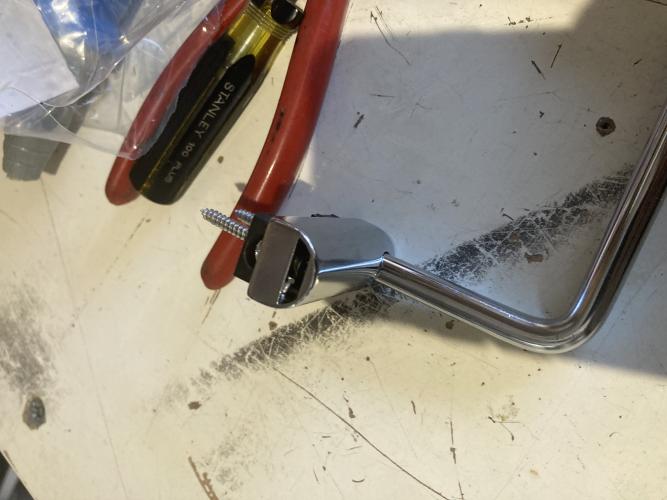

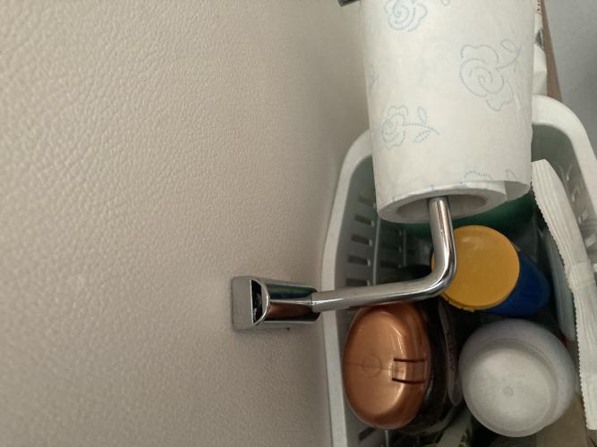

6205B4DB-8920-4721-866E-120BA4537D8B.jpegQualcuno ha provato a smontarlo?
Non vedo viti da smontare ma solo quella ‘asola’ ma non ho idea di come toglierlo.
Gli ho dato una botta con la cestina e l’ho ‘allentato’
Modificato da Grinza il 26/07/2022 alle 18:46:30

Ciao Antonio,.... va tolta la copertura, a volte prendendo il pezzo con le mani, oppure facendo leva da sotto, con un cacciavite piatto,.... sotto si trovano le viti.
Oppure si dovrebbe sfilare il tutto, verso l' alto, e sotto rimane il pezzo avvitato.
Vedi bene, non ci siano vitine di fermo in entrambi i casi.

per adesso non vedo viti, non va in su nè in giù ed ho paura di far leva visto che l’ho già mezzo staccato….

Immagino sia avvitato ad una parete bagno camper, purtroppo strutturalmente troppo debole, quegli oggetti sono progettati per i muri di casa, con fischer, e hanno molta resistenza sul sistema di sgancio, per scoprire le viti, quindi si deve avere certezza del modo di agire, altrimenti nel nostro caso, cede la vite di parete.
Occorre qualcuno che conosce quel oggetto, ci sono scritte del marchio?
Trovandolo in rete, si potrebbe capire come si monta e smonta.

Prova a vedere se la parte "bombata" ha un filo di gioco rispetto al tubo
Se è così, è a pressione/incastro, se si muove anche il tubo è a slitta, ma non credo

Dalla foto assomiglia al mio portasalviette, che è a slitta. Praticamente lo posso smontare dando un colpetto con la mano, dal basso verso l'alto.
Però non sono sicuro che sia uguale, perché ingrandendo la foto si intravvede una fessura.
Cercherei di fare una foto ingrandita al massimo di quella fessura, come cercherei di farne anche una da sotto.

Dalla foto assomiglia al mio portasalviette, che è a slitta. Praticamente lo posso smontare dando un colpetto con la mano, dal basso verso l'alto. Però non sono sicuro che sia uguale, perché ingrandendo la foto si intravvede una fessura. Cercherei di fare una foto ingrandita al massimo di quella fessura, come cercherei di farne anche una da sotto.
Indipendentemente che si sganci a slitta, o si tolga la copertura, non sarà mai un pezzo unico, il tondino e la copertura sono 2 pezzi separati, per logica costruttiva, quindi una fessura ci sarà sempre.
Per curiosità ho fatto una ricerca in rete, li ho trovati tutti, tranne questo di Grinza laugh.

Nel mio, la fessura si vede solo da sotto... da sopra sembra un pezzo unico. A me ballava  e dovevo capire come fissarlo meglio, e per capire che c'era la slitta, l'ho visto da una foto ravvicinata fatta da sotto.
Ma non è detto che il suo sia uguale, ho solo pensato di dare un'idea per scoprirlo se non ci aveva ancora pensato.

Diciamo risolto, ho messo un cacciavite nell’asola e s’è mosso poi m’è rimasto in mano.
Praticamente andava tirata la parte cromata ma a me non veniva.
Adesso stuzzicadenti e vinavil per coprire i fori e rifarli
