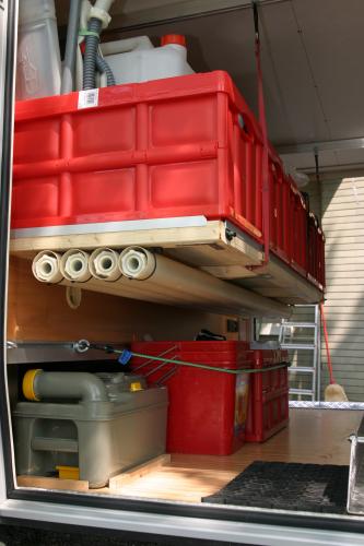

Visto che il mio prossimo sarà un furgonato (ma su Sprinter), ci ho pensato a dove sistemarla, e l unica soluzione, secondo me, è fare una specie di doppiofrdo all interno del vano sotto al letto posteriore, in modo da mettere le cose su due livelli e in quello inferiore mettere le cose tecniche, come per esempio la cassetta di scorta o l Efoy o cavo elettrico e cunei, e sopra il resto.
Nel mio attuale, ma è un semintegrale, ho fatto un doppiofondo nel garage, e sotto ci sta la cassetta di scorta, ruota di scorta e attrezzature tecniche, e sopra il resto. Ma qui lo spazio è veramente abbondantissimo e di cassette ne ho addirittura due.
In un furgonato penso che però studierei qualcosa di simile pur limitando a una sola cassetta.

Grazie per la risposta e complimenti per il bel lavoro fatto col doppio fondo sul tuo mezzo. Mi orienterò in quella direzione.
