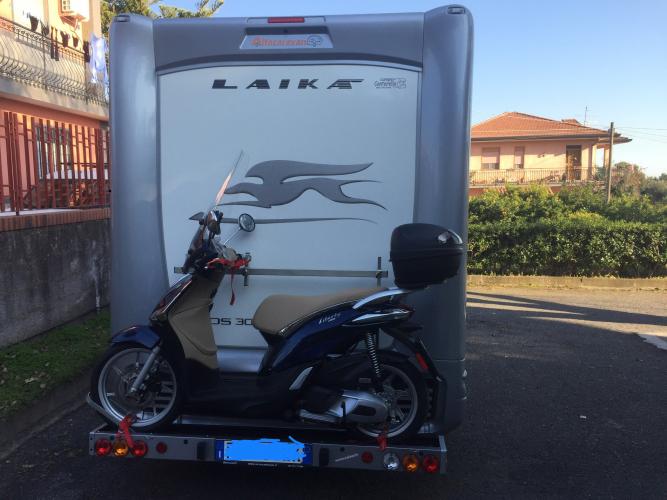

Buonasera, qualcuno ha montato un porta moto su Laika Kreos 3008 oppure 3009 (dovrebbe essere lo stesso telaio), recente e se si quale marca? Come vi trovate?

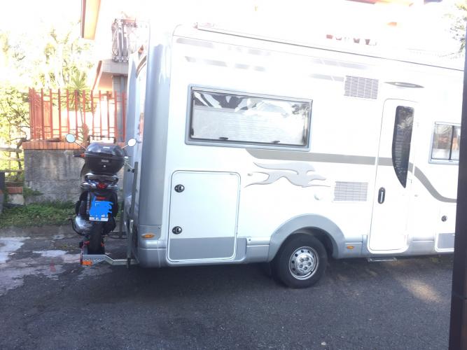

l'ho appena montato sul mio LAIKA 3008 portamoto della EDICAR la moto è un liberty 150

Ciao l'ho appena montato sul mio LAIKA 3008 portamoto della EDICAR la moto è un liberty 150
Ciao, Grazie della risposta, ma ti posso chiedere quanto è costato e dove lo hai montato? e se riesci a postare qualche foto

Ciao, Grazie della risposta, ma ti posso chiedere quanto è costato e dove lo hai montato? e se riesci a postare qualche foto  grazie ancora ciao
il costo è stato di 2.200€ con rinforzo modifica
e di €600 il costo dei soffietti doppia balza
completo di montaggio.
l’ho montato in provincia di Catania

Ciao, il costo è stato di 2.200€ con rinforzo modifica e di €600 il costo dei soffietti doppia balza  completo di montaggio. l’ho montato in provincia di Catania
Grazie della tua disponibilità ma per rinforzo modifica cosa intendi? hai modo, con comodo, di fare alcune foto della parte sotto con relativi attacchi e rinforzi?

Hai dovuto ritagliare il paraurti.

come rinforzi vengono sostituiti i longheroni sotto il camper che dovrebbero essere in alluminio e vengono messi in acciaio di maggiore sezione. Inoltre aggiungono degli angolari dimensionati all'interno del gavone tra pavimento e pannello posteriore.
Io l'ho fatto fare per avere una maggiore portata nel gavone ma non ho montato il portamoto perchè la moto la tengo dentro

Ciao, un mio amico, possessore del Kreos 3008, ha fatto installare il portamoto Elidar direttamente dal concessionario dove ha acquistato il mezzo, non so se le sospensioni siano state rinforzate, non è soddisfatto, lo sbalzo posteriore è aumentato non poco, con solo due bici il portamoto può strisciare a terra e, addirittura, in retromarcia impuntarsi, non stava salendo sulla rampa di un traghetto ma semplicemente manovrando su strade leggermente  sconnesse, scrivo questo per informare e mettere il guardia chi si accinge a fare questo lavoro per cercare il modo di farlo a regola d'arte. Un saluto Enzo

3008  e 3009 non sono uguai. Il 3008 ha il telaio passo lungo mentre il 3009 passo corto. Sul 3009 lo sbalzo è gia notevole ...
