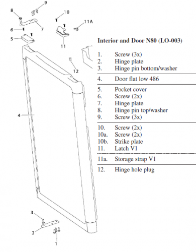

Questo è quello che ho estratto dalla "spare parts"
a parte la porta, gli altri ricambi non sono nomenclati
