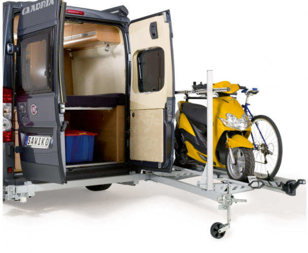

Qualcuno ha visto dal vivo o conosce il modello sawiko agito 120 (per 4 bici), quello che si apre ruotando su perno laterale e ha una rotella di supporto da abbassare durante tale rotazione? Vorrei una qualche opinione su pregi e difetti.
​​Accetto suggerimenti per la mia esigenza specifica, ho 4 bici da caricare (ho un furgonato) ma vorrei accedere al gavone posteriore senza dover scaricare tutto ogni volta. Per di più mi pare di aver capito che anche senza biciclette, molti portatutto hanno comunque le barre verticali che non si possono rimuovere (se non allentando ogni volta i bulloni)... Non riesco a venire a capo sulla scelta adatta. Grazie
10/01/2019 2371
Inserito il 17/10/2021 alle: 23:04:04
che io sappia questo è l'unico che permette di aprire entrambe le porte con scooter/bici montate
