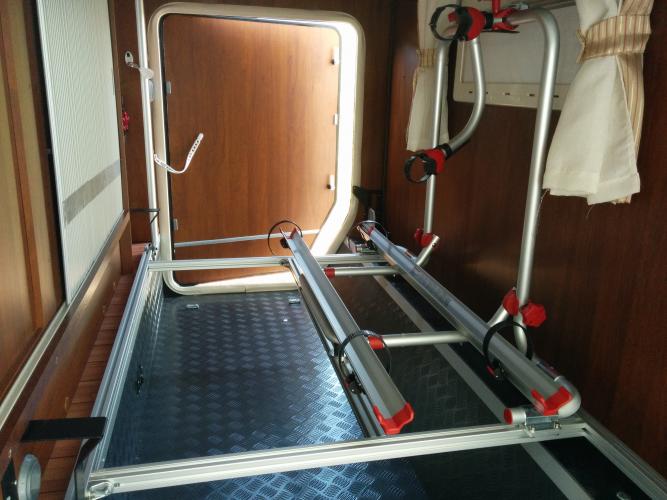

Nel mio gavone ho costruito questa struttura in alluminio sulla quale ho montato il classico portabici "sanremo" da tetto che però prevede di smontare la ruota anteriore. Una volta fissata la forcella, ti garantisco che non si muove più nulla.
Sugli stessi supporti ho imbullonato anche un portasci stretto, quindi a secondo della stagionalità e della destinazione porto gli sci o le bici.
Preciso che siamo in 2 smiley

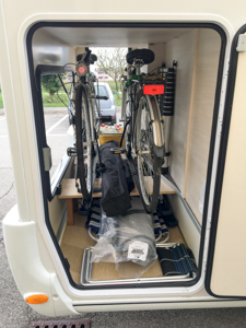

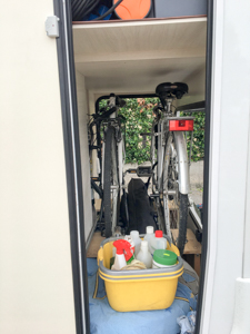

Ho adottato anch'io il sistema delle tavole di legno. Capisco che esteticamente possa non essere il massimo, ma è tutto nascosto dentro quindi...
Al momento ho la ruota di scorta in gavone anche se penso, presto, di spostarlo sotto con l'apposito supporto. In ogni caso ho utilizzato 2 tavole  larghe circa 30 cm e lunghe quanto è largo il garage, diciamo qualche centimetro meno. Una tavola l'ho posata alla ruota di scorta infilandola sotto il prolungamento del pavimento cellula che, nel mio camper, entra per qualche centimetro nel garage, dall'altro lato 2 piedi di sostegno poggiano sul fondo del garage.
L'altra l'ho invece fissata tramite 2 viti sempre allo stesso pavimento e dal lato opposto ho messo 2 piedi di sostegno.IMG_0535(1).jpg
Questo è il lato "ruota di scorta"
Lato destro senza ruota di scorta
Sopra alle 2 tavole ho fissato 2 vecchi porta biciclette da tetto che usavo tanti anni fa per portarle appunto sul tetto dell'auto.  Alla fine quello che si compone è un blocco unico di 2 tavole e 2 portabici che si può infilare ed estrarre completamente montato dal garage. In questa posizione lo uso in estate quando ho bisogno di caricare in garage anche il tavolo, le sedie e qualche altra cosa.
Visto da dietro.
Quando sposterò la ruota di scorta sotto lo chassis, potrò anche poggiare il portabici sul pavimento del garage e lo farò in inverno quando tavolo, sedie ecc restano a casa. In questa configurazione, però, non l'ho ancora provato.

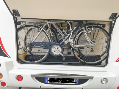

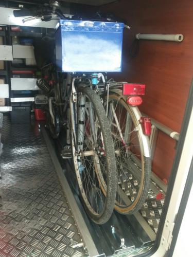

Un saluto a tutti, io l'ho fatto così, mantenendo sotto, spazio sufficiente per ruota di scorta, seconda cassetta per le nere e varie cianfrusaglie
Ljppj

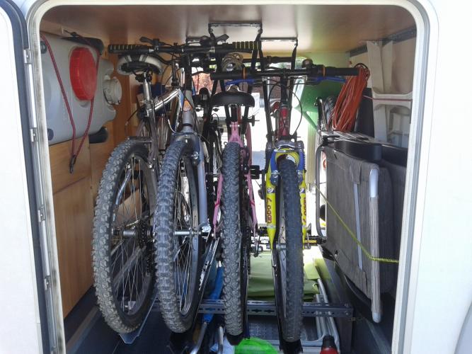

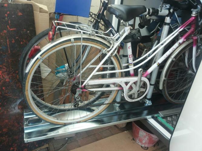

Buongiorno Flavio se ti interessa io ho fatto cosi Ciao Franco IMG-20171215-WA0010(7).jpgIMG-20171215-WA0009(4).jpg
