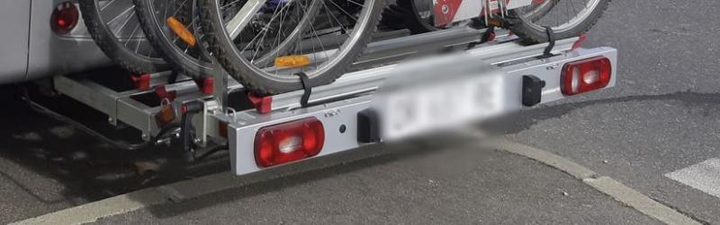

Ho un portabici della edicar (allegato in foto) la quale fanaleria ha sempre funzionato senza problemi. Qualche giorno fa ho notato una differente intensità luminosa tra la lampada di posizione sinistra e quella di destra dove la prima risulta troppo fioca e la destra fin troppo luminosa.
Ho provato ad invertire le lampadine (ipotizzando un difetto delle medesime) ma il problema persiste nel senso che a sinistra c'è comunque minor luminosità rispetto all'altro lato.
La dico da ignorante (non me ne vogliate...) è come se al portalampada sx arrivasse "meno" corrente di prima e quella stessa corrente risultasse "in più" sul portalampada di destra.
Ho aperto entrambi fanali e sembra tutto in ordine, nel senso che non vedo connessioni compromesse (tipo faston o fili con tracce di surriscaldamento).
Sapete indicarmi quali altri controlli posso fare per capire come risolvere l'anomalia?
p.s. se può servire come dettaglio ... le lampadine sono a doppio filamento con attacco BAY15D
